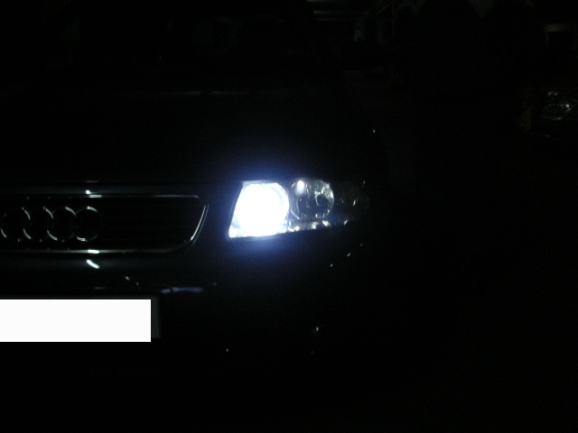

Freestylero Publicado 25 de Febrero del 2007 Autor Denunciar Publicado 25 de Febrero del 2007 (editado) foto de como queda puesto el led en luces de posicion junto con cortas de xenon ya os pondre como se ven los de la tercera luz de freno cuando este con alguien mas q no puedo pisar freno y hacer foto,jeje Editado 25 de Febrero del 2007 por Freestylero Responder
