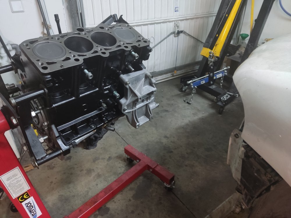

Confirmado, el problema ha sido exactamente ese. Pongo fotos. Sorprendentemente el pistón apenas ha sufrido en la falda. El bulón apenas se ha enterado, mucho más duro que el bloque. Los segmentos, ni una muesca. El problema está en uno de los apoyos del bulón en el pistón. En la parte inferior, el bulón ha mecanizado unos 2 milímetros. Podría quitar la rebaba y hacerlo usable, pero estos chismes se diseñan para cargas simétricas... No sé si el aumento de presión en el apoyo afectaría al pistón a largo plazo.
Buenos días, Finalmente el ruido a taques ha resultado ser algo peor. Mucho peor. Cambie los 20, pero el ruido persistía. Usando un boroscopio, he visto una feísima marca en el cilindro 4. He levantado culata para poder verla bien y es enorme, diría que casi 1 mm de profundidad. No tenía ningún sentido que apareciera eso ahí, así que me puse a revisar todos los pasos dados y creo que ya se que ha pasado; con el kit de pistones se incluían 10 retenedores de bulón (por si se pierden dos, es fácil que salten mientras los montas y son difíciles de encontrar). Al revisar la caja veo que han sobrado tres, por lo que me temo que en ese pistón olvide montar uno. El bulón se ha podido mover libremente (lo cual explica el sonido de campaneo de pistón) y ha destrozado ese cilindro. El bloque desde luego no es salvable, ni siquiera creo que a segunda sobremedida. Y el pistón dudo también que lo sea. Tengo otro bloque de recambio, pero está casi al límite de desgaste. a ver cómo está ese pistón, si puedo conseguir otro pistón supertech forjado suelto y lo mando a rectificar... Si no, creo que comprare pistones OEM, no pienso pagar por otro juego de forjados. Y otra vez a empezar de cero...

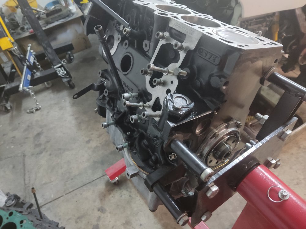

Buenas! Estoy en pleno proceso de montaje de un 1.8t AEB reconstruido a conciencia y bastante reforzado. Quisiera preguntar experiencias de usuarios de estos motores a quienes tenéis más años de experiencia con ellos. Estos motores con bloque 058 se supone que el Carter va montado al bloque con una junta mientras que los más modernos 06A el Carter se sella con pasta. Este coche me vino sin junta y con bastante pegote de sellante, lo cual me hace pensar que quizás la junta tiende a sudar o fugar aceite. Y me planteo poner la junta, pero con un cordón de sellante en el borde exterior. ¿Opiniones/experiencias al respecto? Me olvido de tonterías y monto con junta y ya o mejor echar sellante? Es un motor con expectativas de prestaciones, bastante modificado que no sé hasta qué punto afectará en la presurización interna y tienda a fugar más. Slds! PD: a ver si junto tiempo para poder presentar y compartir con vosotros lo hecho en estos últimos 8 meses, casi interior completo, suspensión, motor, ...
