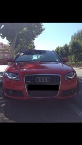

  3. Es que el color del coche hace mucho pq sí los hubiera puesto más oscuro como tú modelo creo k no quedaría tan bien como el tuyo,yo pille estos pq los pille 100€ menos.pero sino habría pillado los tuyos seguro.a ver sí puedo subir el videó para que los veías.

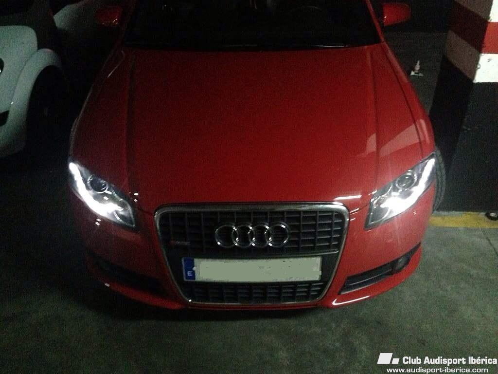

  4. Te han quedado de lujo me gustan un montón,además con el negro te resalta más.ahora la luz diurna y feten

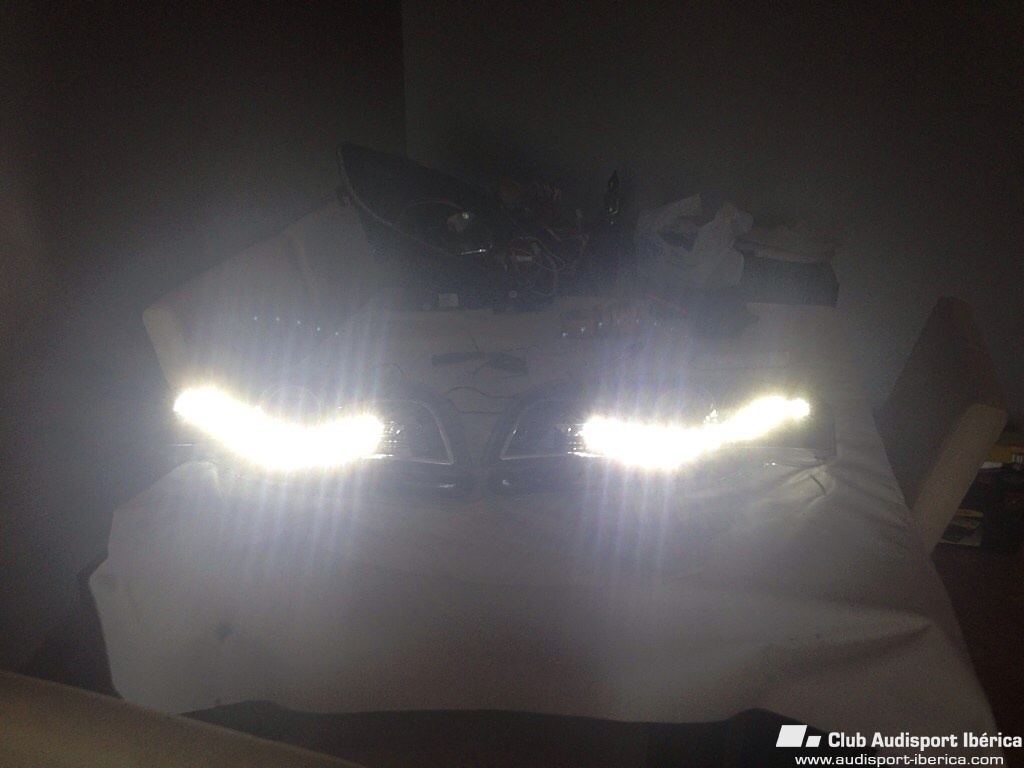

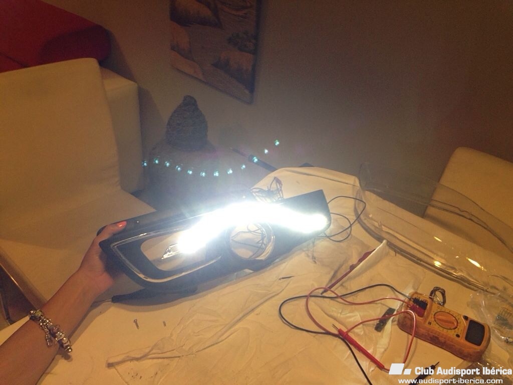

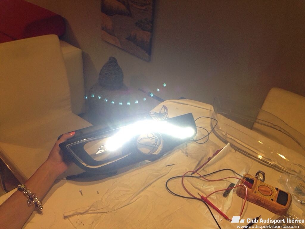

  6. Explicó lo de los led Se hacen 3 grupos de 4 led ya que los led son de 3w(3x4:12) --------+led- -------+led- ---------+led- --------+led- este sería un grupo Espero que lo entendáis
  7. Aquí compré los led pedí 40 para que no m faltaran jjjjj una cosa que se me olvidaba para colocar los led debemos cortar algún disipador para que entren los led nuevos http://m.aliexpress.com/item/835380598.html?tracelog=wwwdetail2mobilesitedetail Waje mañana subo el video de los pilotos traerlos para que los veas Un saludo

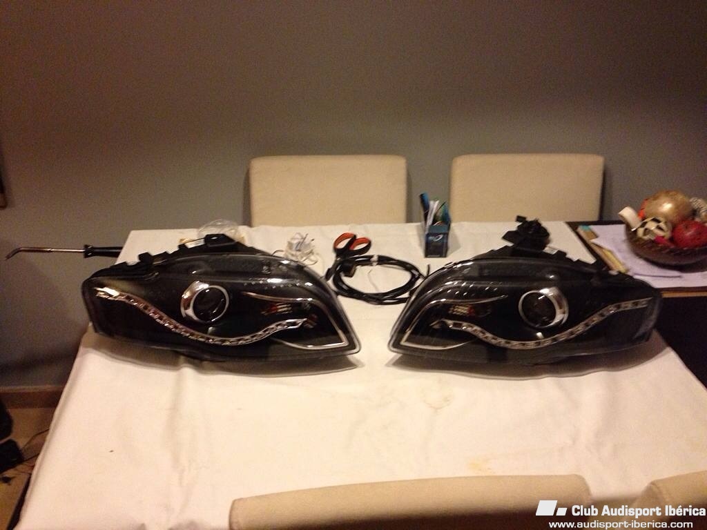

  8. Bueno voy a explicaros pasó a paso como lo fui haciendo: 1-desmontamos el faro de casa Quitamos las grapas que llevan cada faro y que van a presión,ahora viene lo más entretenido que es abrirlo ya que está pegado.yo para abrirlo le aplique calor con un secador y separar las dos partes poco a poco. 2-desmontar los led originales Quitamos las placas con los led,cada faro lleva 4 placas 3-fabricar chapas con el molde de cada placa de led Fabrique unas chapas con la misma medida de las placas,para sujetar los led nuevos con los mismos agujeros para poner los mismos tornillos 4-hacer los agujeros más grandes para los nuevos led(con un taladro ) 5-conexión de nuevos led Bueno ponemos 12 led por cada faro.como la tensión es de 12v vamos a poner 3 grupos de 4 led en serie,tenemos que soltarlo bastante bien y probarlos antes de montar. 6-colocar led Bueno esto es lo que más me costo a mi.poco a poco vamos colocando los led en su sitio y colocando las chapas para superarlos,yo me ayude de un adhesivo para que no se movieran(con paciencia y tranquilidad)y una vez colocados lo probamos 7-conexión final En la conexión antigua lleva un condensador que debemos de dejar ya que sí no se nos quedaran los led siempre encendidos Y ya montar y probar y disfrutar Un consejo antes de montar probarlo a conciencia ya que como te falle te tocara desmontar todo desde el principio Espero que os sea de ayuda y cualquier cosa ya sabéis Recordar que lleva bastante trabajo y hay que hacerlo con tranquilidad y poco a poco Un saludo
  9. hola FELIZ AÑO!!!!! :claugh: Subo el video como dije que casi me cuesta mas montarlo que los led :lmfao: perdonar que no este muy bien pero no dominaba el programa un saludo

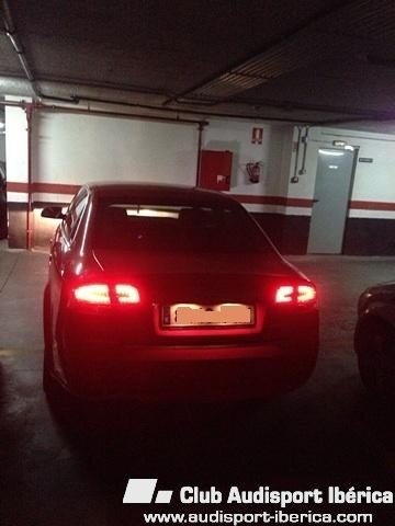

  14. También cambie las de atrás pero estos ya los compre

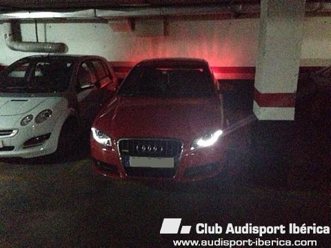

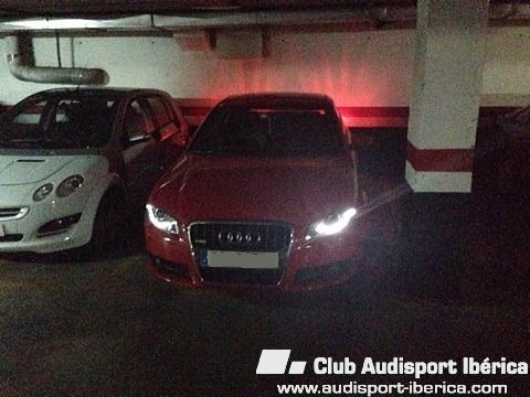

  16. Si la verdad k la foto no le hace justicia pero te aseguro k si se ven bastante bien,además tuve k ponerle una resistencia porque daban mucha luz.intento subir más fotos pero no puedo
  17. Hola quería compartir mi trabajo con vosotros y ayudar al que necesite a sustituir los led de los faros DAYLINE.pongo una foto para que veáis el cambio un saludo
  18. Hola alguien me puede decir la resistencia que hace falta. Lo tengo todo hecho a falta de poner la resistencia , los leds m parpadean y al poner la resistencia d 10 ohmios 10 w lo corrijo pero la resistencia se calienta una barbaridad . Muchas gracias
