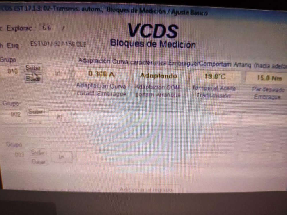

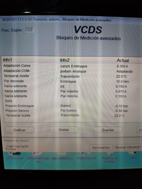

  14. Si no me equivoco, si fuese el cambio multitronic el que provoca las vibracines, cuando lo pongo en ralentí tendría que dejar de vibrar?
  15. Hola, he mirado los valores a temperatura de 70ºc y me da los mismos.
  16. Para resumir, mis valores son 10- 0.300 11- 0.305 12- 0.700
  17. Hola, te pongo los valores que me da el vag-com, supongo que sera por la verison de vag-com q no tengo que meter ningun dato, directamente me salen tropecientos canales y he seleccionado 11,12,13. El 10 se puede ver en la foto del video. Pongo los resultados, no se como tienen que ser los valores pero se paracen a los tuyos

  19. En parado no vibra, vibra a partir de 50-60km/h, otras veces empieza a vibrar a partir de 80KM/h. No es algo fijo
  20. Con el coche parado en ralentí no vibra, en marcha y en punto muerto si. Ejemp. voy a 120km/h vibra un poco, lo pongo en N y sigue vibrando.
  21. Es multitronic
  22. Buenas de nuevo. Os cuento lo que me sucede hace un par de meses en el Audi A6 C6 2.7 TDI multritronic con 230000K. Cuando cojo el coche en frió sobre todo y voy a una velocidad por encima de 50 o 60 km/h el coche vibra. A veces se aprecia bien y otras veces no tanto pero en frió es cuando más se nota. Cuando el coche lleva un tiempo circulado las vibraciones disminuyen mucho y a veces no se perciben. Yo desde que compre el coche estoy obsesionado con el cambio multitronic, lo compre con 101000k, bueno se supone. Hasta ahora no he tenido problemas ni con el cambio ni con el coche, salvo chorradas. El mantenimiento del cambio lo realizo cada 40000km pero como digo me tiene obsesionado. Una de las cosas por las que CASI descarto el cambio es pq cuando vibra y pongo punto muerto el coche sigue vibrando igual y tengo entendido q si fuese el cambio, no debería de vibrar en punto muerto. Las ruedas están bien, las cambie hace poco y no tiene relación con las vibraciones. Lo que no soy capaz de relacionar con nada es pq en caliente vibra mucho menos. Perdón por el toston Saludos
