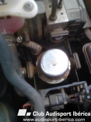

Tolo : respecto a la válvula o depresor de la foto : Es cierto que el coche es automático. No noto ninguna vibración o síntoma de funcionamiento en el dispositivo con el motor en marcha. Lo que si escucho es un "ruidito" que dura unos segundos -no sabría describirlo- que el mecánico escuchó y dijo que era del servofreno y como algo normal. Como un gorgojeo de aire llenando algo, pero no siempre lo escucho y lo hace sobretodo al arrancar el coche antes de ponerlo en marcha. No le he dado mayor importancia pero lo comento ,por si acaso . EL ruidito lo escucho en el lado derecho cerca del salpicadero , cerca de la batería. EN el lado opuesto de donde está la válvula de la foto. -

Tolo : y ¿podría ser el depresor el que está generando el problema? -
el carter se vacía y vuelve a llenarse al quitar tapa aceite
santidat responde a santidat de discusión en Mecánica Audi A4 B6/B7
Tolo : Entiendo que indicas que esa pieza metálica circular es el depresor. ¿Qué función tiene el depresor? -

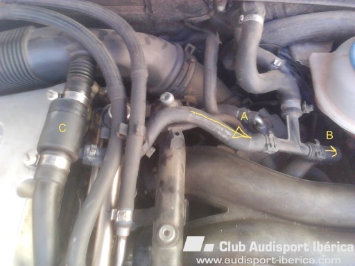

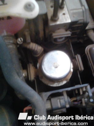

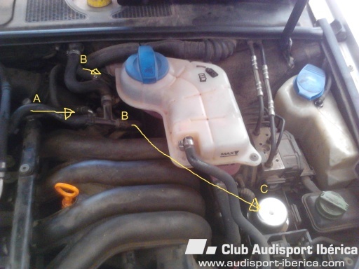

Explico mejor : En la primera imagen , se observa que de la válvula superior (marcada como C en la segunda foto ) sale un tubito a una T .De esta T sale un tubo a un dispositivo que añado una foto en este mensaje. El dispositivo marcado com C en la primera foto. -
