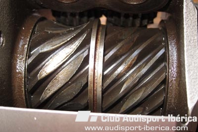

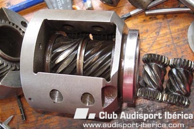

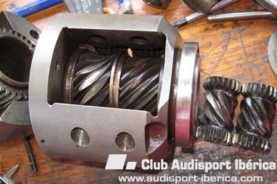

  1. Buenos días, Me presento como nuevo miembro en este foro, hace tiempo que lo sigo y veo que es de mucha utilidad. Tengo una pregunta a ver si alguien tiene idea y sabe aconsejarme, se ha roto el diferencial central autoblocante (por lo que he visto lo denominan Torsen) de mi Audi Allroad que adquirí hace tan solo 5 meses, es del año 2001. He estado mirando por internet y veo muchos diferenciales parecidos exteriormente aunque no son exactamente iguales pero lo que si parece igual son los piñones que hay en el interior, he desmontado el averiado, hay dos grupos de piñones uno de estos grupos esta coronado, el otro está en perfecto estado. La pregunta es: ¿si consigo uno de otro modelo y desmonto los piñones se podrían sustituir por los que están en mal estado, o alguien sabe si hay algún listado de modelos compatibles? En Audi me dieron la referencia del diferencial: 01E409751F Os pongo unas imagenes del diferencial. Agradecería mucho vuestros comentarios Saludos
