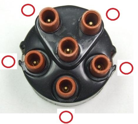

  1. Hola amigos, que tal todos me imagino que bien, yo bastante jodido, Tengo cáncer en un pulmón pero estoy contento por estar aún vivo. Bueno ya se que esto no viene al caso, lo mio era preguntar quien me puede decir cuál es el cilindro No 1, 2, 3, 4, 5 en un motor de un Audi 80 2.3 del año 94 según la figura que os mando. Gracias a to2 y salu2...
