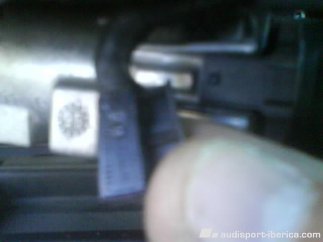

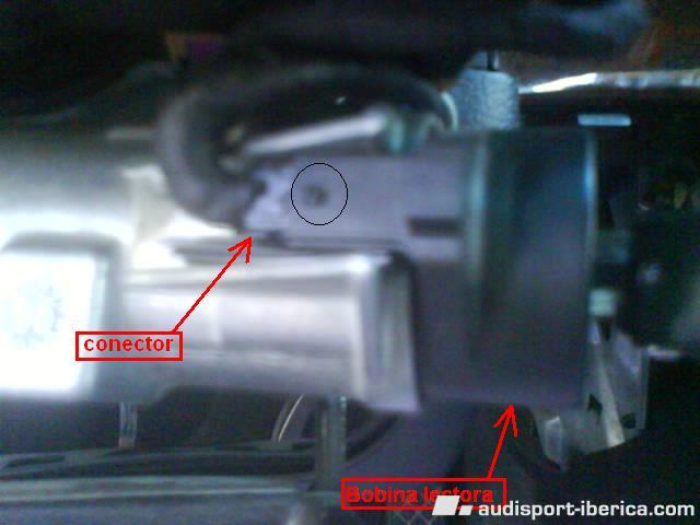

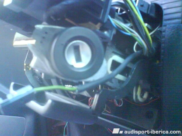

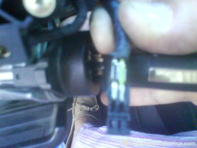

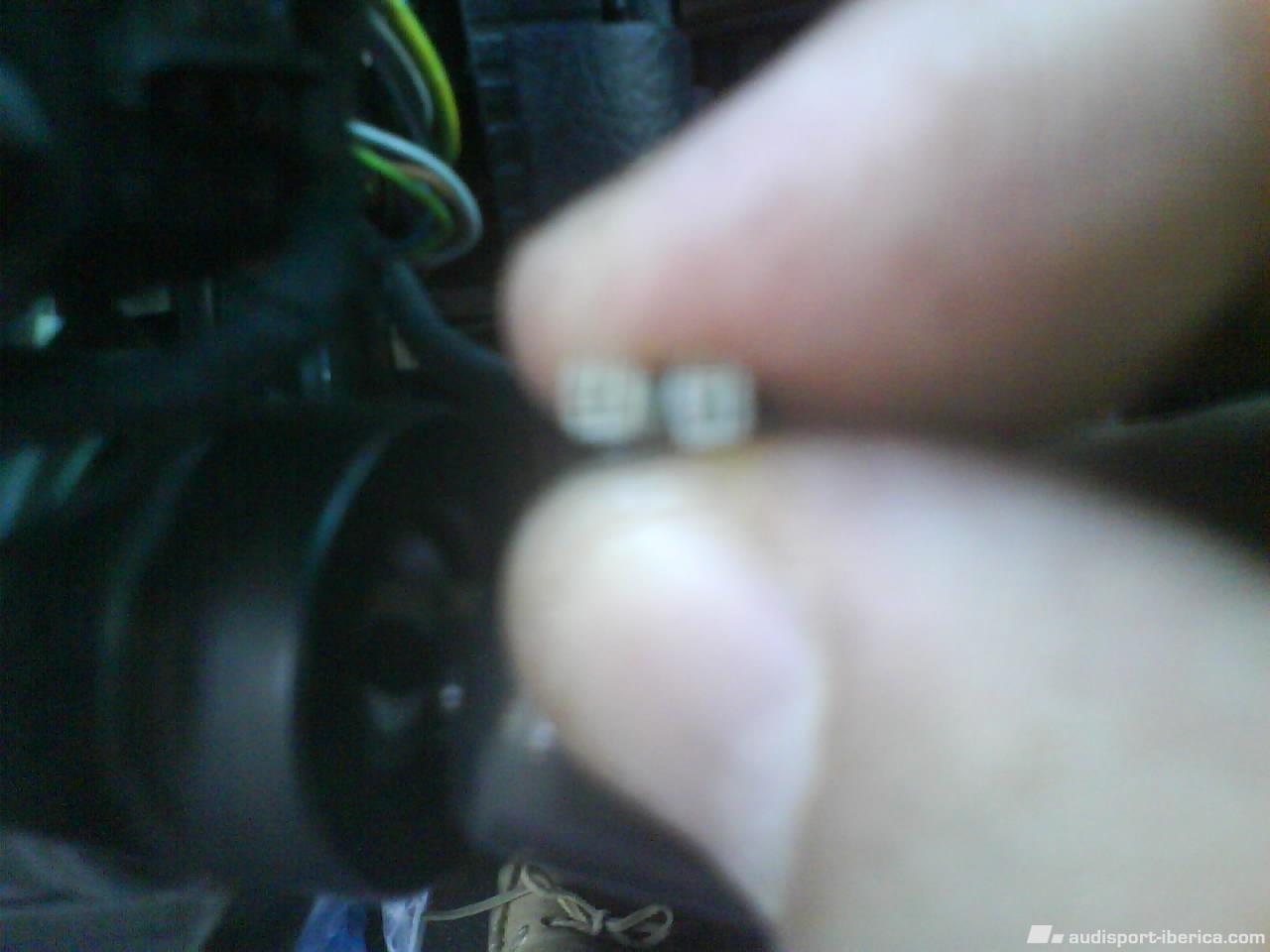

  13. Después monté todo de nuevo y sujeté el cable con una brida de cremallera para evitar que se mueva y vuelva a fallar. De esto hace casi un año, y no me ha fallado desde entonces, por lo que creo que ese era el problema. Espero que te haya servido de ayuda. Un saludo.
  14. Ese problema lo he sufrido durante varios años como lo describe Bartu1011, tenia rachas que fallaba durante una semana, y desaparecia el fallo durante meses. Probé lo del spray limpia contactos, y unas veces funcionaba y otras no. Cuando fallaba, sacaba la llave y giraba la bobina lectora el poco de olgura que tenía,normalmente a la segundo o tercer intento arrancaba. Pensé que si estubiera mal la bobina, no arrancaria ni a la segunda ni nunca, por lo que llegue a la conclusión que podría ser un falseo en algún contacto. La última vez que falló me puse manos a la obra, os cuento: Desmonté los plásticos que cubren el bombín, para lo que hay que desmontar el volante, El circulo negro, indica un anclaje que tiene el conector, hay que liberarlo, y sale con facilidad. una vez desenchufado el conector, ví que este se podia desmontar. saqué y apreté los contactos con un alicate, de manera que al volver a enchufar a la bobina no falseara
