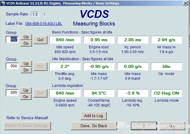

Mi coche consume algo mas ultimamente y ando bastante mosca. Compre el coche con 155000Km, iba a la casa, libro de mantenimiento, los ultimos 27000km los hizo conmigo. Cambie todos los filtros, bujias, cambie anticongelante, limpie la marpiposa (sin desmontar, la parte exterior) y el caudalimetro con limpiador de contactos. Mire los tubos de aire que se ven a simple vista y no vi nada rajado; hare un examen minucioso cuando tenga algo de tiempo. Al arrancarlo noto unas pequeñas vibraciones, se quitan al poco. En alguna ocasion, hace tiempo que no me pasa, conduciendo a velocidad estable, unos 110-120 km/h, el coche se queda como muerto durante 1 segundo y despues vuelve a acelerar (no aumento ni disminuyo la presion del pie en el acelerador). Pase hoy el VAG-COM, version 11.11.0, no estoy seguro de si use la mas adecuada para mi portatil / coche. A3 1.8T 8L pre-restyling del 99, Windows 7 x64. (el motor llevaba encendido un buen rato, a 90º) Primer scan: VCDS Version: Release 11.11.0 (x64) Data version: 20111111 Friday,14,March,2014,19:22:28:37412 Chassis Type: 8L - Audi A3/S3 Scan: 01 02 03 08 15 16 17 22 35 37 45 55 56 57 75 76 Mileage: 184130km/114413miles ------------------------------------------------------------------------------- Address 01: Engine Labels: 06A-906-018-AGU.lbl Part No: 06A 906 018 AQ Component: 1.8L R4/5VT MOTR HS D06 Coding: 04000 Shop #: WSC 06313 VCID: 71E3A4603BB2056 No fault code found. Readiness: N/A ------------------------------------------------------------------------------- Address 03: ABS Brakes Labels: 1J0-907-37x-ABS.lbl Part No: 1J0 907 379 H Component: ABS/EDS 20 IE CAN 0001 Coding: 13504 Shop #: WSC 06435 VCID: 3669577C125C62E No fault code found. ------------------------------------------------------------------------------- Address 08: Auto HVAC Labels: 8L0-820-043-2D.lbl Part No: 8L0 820 043 D Component: A3 KLIMAVOLLAUTOMAT_D75 Coding: 03140 Shop #: WSC 06313 VCID: 29538C00D3E23D6 No fault code found. ------------------------------------------------------------------------------- Address 15: Airbags Labels: Redir Fail! Part No: 8L0 959 655 F Component: Airbag 7 Audi 0505 Coding: 00104 Shop #: WSC 06313 VCID: 418334A04B92D56 No fault code found. ------------------------------------------------------------------------------- Address 17: Instruments Labels: 8L0-919-xxx-17.lbl Part No: 8L0 919 860 E Component: AB-KOMBIINSTR. VDO D10 Coding: 00142 Shop #: WSC 00000 VCID: 3A71434C264486E Subsystem 1 - Part No: IMMO Component: IDENTNR: AUZ7Z0X1073024 IMMO-IDENTNR: AUZ7Z0X1073024 No fault code found. ------------------------------------------------------------------------------- Address 35: Centr. Locks Labels: 8D0-862-257.lbl Part No: 8L0 862 257 L Component: ZV-Pumpe D10 Coding: 00000 Shop #: WSC 06435 VCID: 3E794F5C3A6CAAE 1 Fault Found: 01367 - Central Locking Pump Run Time Exceeded (Likely Leak) 35-00 - - End --------------------------------------------------------------------- Borre los codigos de error y ejecute Segundo scan: VCDS Version: Release 11.11.0 (x64) Data version: 20111111 Friday,14,March,2014,19:29:50:37412 Chassis Type: 8L - Audi A3/S3 Scan: 01 02 03 08 15 16 17 22 35 37 45 55 56 57 75 76 Mileage: 184130km/114413miles ------------------------------------------------------------------------------- Address 01: Engine Labels: 06A-906-018-AGU.lbl Part No: 06A 906 018 AQ Component: 1.8L R4/5VT MOTR HS D06 Coding: 04000 Shop #: WSC 06313 VCID: 71E3A4603BB2056 No fault code found. Readiness: N/A ------------------------------------------------------------------------------- Address 03: ABS Brakes Labels: 1J0-907-37x-ABS.lbl Part No: 1J0 907 379 H Component: ABS/EDS 20 IE CAN 0001 Coding: 13504 Shop #: WSC 06435 VCID: 3669577C125C62E No fault code found. ------------------------------------------------------------------------------- Address 08: Auto HVAC Labels: 8L0-820-043-2D.lbl Part No: 8L0 820 043 D Component: A3 KLIMAVOLLAUTOMAT_D75 Coding: 03140 Shop #: WSC 06313 VCID: 29538C00D3E23D6 No fault code found. ------------------------------------------------------------------------------- Address 15: Airbags Labels: Redir Fail! Part No: 8L0 959 655 F Component: Airbag 7 Audi 0505 Coding: 00104 Shop #: WSC 06313 VCID: 418334A04B92D56 No fault code found. ------------------------------------------------------------------------------- Address 17: Instruments Labels: 8L0-919-xxx-17.lbl Part No: 8L0 919 860 E Component: AB-KOMBIINSTR. VDO D10 Coding: 00142 Shop #: WSC 00000 VCID: 3A71434C264486E Subsystem 1 - Part No: IMMO Component: IDENTNR: AUZ7Z0X1073024 IMMO-IDENTNR: AUZ7Z0X1073024 No fault code found. ------------------------------------------------------------------------------- Address 35: Centr. Locks Labels: 8D0-862-257.lbl Part No: 8L0 862 257 L Component: ZV-Pumpe D10 Coding: 00000 Shop #: WSC 06435 VCID: 3E794F5C3A6CAAE No fault code found. End --------------------------------------------------------------------- El error no volvio a aparecer. No tenia ni idea que campos medir, lo hice a boleo Address 01: Engine (06A 906 018 AQ) 19:42:32 Group 002: Basic Functions - Spec figures at Idle 840 /min Idle speed 800-920 rpm 0.85 ms Engine load 0.5-1.5 m/s 2.11 ms Inj. period 1.00-3.00 m/s 2.29 g/s Air mass in 1.8-4 g/s 19:42:32 Group 003: Basic Functions - - Spec figures at Idle 840 /min Idle speed 800-920 rpm 13.580 V Supply volts 10-14.5V 99.0°C Coolant temp 80-105 d/C 63.0°C Intake temp -45-108.5 d/C 19:42:32 Group 004: Idle Stabilisation - Spec figures at Idle 1.3° Throttle ang. 0-5 deg. -0.99 g/s Idle mass -1.7-1.7 A/T 0.00 g/s Idle mass 0 if man/t Idle Op. mode Esta todo correcto? Que canales deberia scanear? Un saludo
en tu caso tiene pinta de ser algo de inyeccion como poco caudal de la bomba,algun inyector sucio,filtro de gasolina,fpr que no mantiene presion,que revisiones se le hace habitualmente al coche? un saludo Compre el coche con 155000Km, iba a la casa, libro de mantenimiento, los ultimos 27000km los hizo conmigo. Cambie todos los filtros, gasolina tambien, bujias y anticongelante, no hice nada mas. Lo del quedarse muerto durante un segundo hace ya bastante que no me lo hace. Hoy me di cuenta de que me faltaba la grapita del conector N75, tiene algo que ver? Tengo el VAGCOM, que version deberia usar con este modelo? Uso windows 7 x64. Que canales deberia analizar? PD. Ni idea de que es FPR
No toco ciudad, normalmente mis desplazamientos son muy cortos, un par de kilometros casi siempre, el resto entre 10 y 20km. Antes hacia unos 530-550 Km hasta que saltaba reserva, ahora no llego a 480.
Aprovecho el post para consultar, es mas o menos el mismo tema, por no inundar el foro con pregunrtas sobre lo mismo. Mi coche consume algo mas ultimamente y ando bastante mosca. Todos los filtros y bujias bien, limpie la marpiposa (sin desmontar, la parte exterior) y el caudalimetro con limpiador de contactos. Mire los tubos de aire que se ven a simple vista y no vi nada rajado; hare un examen minucioso cuando tenga algo de tiempo. Al arrancarlo noto unas pequeñas vibraciones, se quitan al poco. En alguna ocasion conduciendo a velocidad estable, unos 110-120 km/h, el coche se queda como muerto durante 1 segundo y despues vuelve a acelerar (no aumento ni disminuyo la presion del pie en el acelerador). Por cierto, que version de VAGCOM es aconsejable usar para un 1.8T 8L del 99 pre-restyling? Un saludo. PD. Donde puedo conseguir una grapa para el conector de la N75? Acabo de ver que no la tiene y no me gusta que quede nada flojo.
