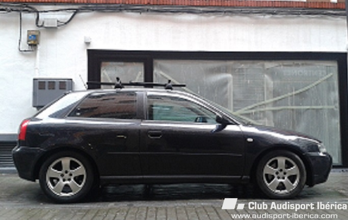

A pesar de tirarme un montón de tiempo leyendo todo lo que hay escrito en el foro faltaban unas fotos decentes de mi coche. no es que salga muy agraciado el coche pero bueno algo es algo jjj Prometo alguna mejor, que se que hay mucho nivel tanto de coches bien cuidados como de fotógrafos y retocadores de imagen !
