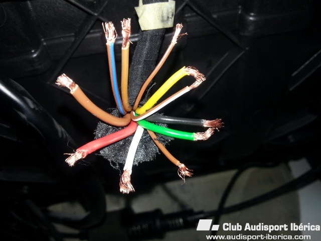

  6. Ya estoy muy desesperado con el tema solo tengo puestos los asientos de atrás, y desde la semana pasada estoy intentando sacar las conexiones pero nada, la única conexión que e sacado como ya comente a sido cojer el positivo ( rojo ) y negativo ( marrón grueso ) que sale en la fotografía en la parte izquierda, y dando alimentación a esos cables solo responden el respaldo y el lumbar, el elevador no. Los 2 asientos responden de la misma manera, asique dudo que esten los 2 averiados

  11. Hola a todosss Tengo un Audi A3 del 96 y me e comprado los asientos recaro electricos y calefactables... Mi problema es que para darles alimentación no se qué cables son positivos y cuáles son los negativos, e localizado un positivo y un negativo por los colores más normales que son cable rojo ( positivo ) y cable marrón (negativo ), pero conectando esos cables solo me funcionan 2 funciones de 3 que tiene, me funciona el respaldo y el lumbar, ya no se qué hacer ni dónde mirar.... aquí dejo una foto de la manguera que sale con los cables. Si alguien sabe del tema por favor!!!! Decirme como tengo que hacer la las conexiones!!! Que me va a dar algo jeje. Nota: me compre los asientos ya con las clamas cortadas, pero es indiferente ya que mi modelo traía los asientos normales y no trae esas conexiones, los cables que e conectado son los de la izquierda, positivo rojo y negativo marron de cable gordo

  13. Holaaa Me podrías ayudar? Te copio lo que tengo publicado ok Tengo un Audi A3 del 96 y me e comprado los asientos recaro electricos y calefactables... Mi problema es que para darles alimentación no se qué cables son positivos y cuáles son los negativos, e localizado un positivo y un negativo por los colores más normales que son cable rojo ( positivo ) y cable marrón (negativo ), pero conectando esos cables solo me funcionan 2 funciones de 3 que tiene, me funciona el respaldo y el lumbar, ya no se qué hacer ni dónde mirar.... aquí dejo una foto de la manguera que sale con los cables. Eso es todo si pudieras decirme que conexión es la correcta... Sería de agradecer, gracias... Un saludo
  14. Hola a todosss Tengo un Audi A3 del 96 y me e comprado los asientos recaro electricos y calefactables... Mi problema es que para darles alimentación no se qué cables son positivos y cuáles son los negativos, e localizado un positivo y un negativo por los colores más normales que son cable rojo ( positivo ) y cable marrón (negativo ), pero conectando esos cables solo me funcionan 2 funciones de 3 que tiene, me funciona el respaldo y el lumbar, ya no se qué hacer ni dónde mirar.... aquí dejo una foto de la manguera que sale con los cables. Si alguien sabe del tema por favor!!!! Decirme como tengo que hacer la las conexiones!!! Que me va a dar algo jeje. Nota: me compre los asientos ya con las clamas cortadas, pero es indiferente ya que mi modelo traía los asientos normales y no trae esas conexiones, los cables que e conectado son los de la izquierda, positivo rojo y negativo marron de cable gordo saludosss
