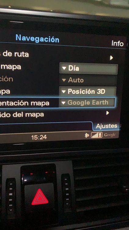

  2. El google Earth no iba, me salía en gris sombreado
  3. Bueno, pues otro que se une al brico! ante todo!! muchas gracias a Davis por su ayuda! Ha tenido mucha paciencia con migo jajajajajaja he tenido algún problema con el script para cambiar la IP y tuve algún fallo con la carpeta Gemmi que parece que no estaba bien la he instalado otra vez y todo funciona perfectamente

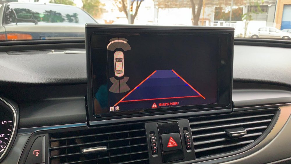

  4. Pues he probado todo y va bien, lo de la cámara delantera la he probado con la trasera ya que todavía no la tengo y funciona bien, en el menú del interface hay una opción de cuánto tiempo quieres que esté encendida la cámara delantera. se ha probado hacer si a la salida de la cámara delantera del positivo le llega corriente? en la cámara trasera no hace falta añadir la masa ya qie parece que la coge del conector del cierre del portón, la delantera si necesita

  12. Es para Apple CarPlay y android auto! No hace falta tener tarjeta sim ya que va conectando inalambricamente al teléfono y lo de prehistórico no se a que te refieres
