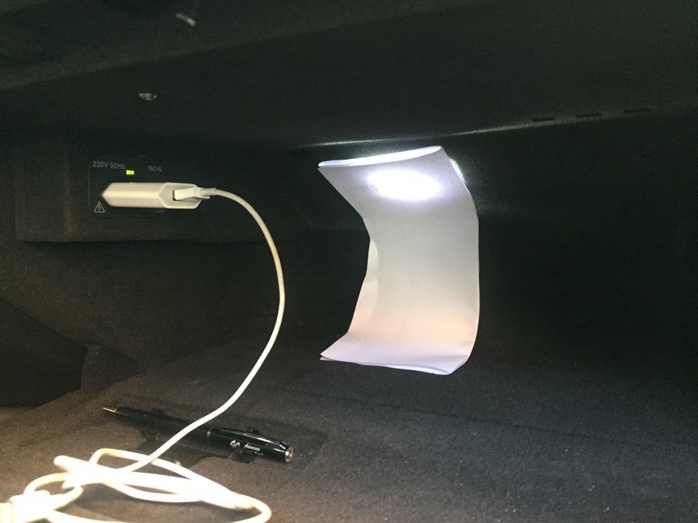

  3. Este chisme está muy bien ya que el inversor no trabaja si no detecta carga (si no enchufas na, no 230) Apa!!! Acabau
  4. Él conexionado es sencillo, lleva dos positivos y pondremos dos fusibles, yo se los he puesto de 7,5amperios, mejor prevenir se conectan a la regleta negra, que es la que tiene corriente solo cuando se conecta el encendido, la marrón claro siempre tiene corriente
  5. Vuelta al coche la toma de masa está en el lado izquierdo sacando el guarnecido de debajo de la guantera
  6. El inversor lleva 4 orejas parA fijarlas en su origen, yo solo utilice 2 y queda firme
  7. Decidí ponerla en el interior de la guantera por lo práctico y fácil de hubicar todo Como veis, hice una plantilla en papel y la pegué con cinta doble cara y taladré mil agujeros con la dremel .
  8. Brico toma 230v 15w en este modelo no se porque no aparece la opción de ponerle la toma de 230v y con ello la ubicación de tal toma total!! Que en mi a4 b8 lo hice y antes de venderlo deshice el brico. para las referencias luego pondré el enlace del brico por si alguno se decide, yo lo veo muy muy práctico. Desmontar la guantera es realmente sencillo
  9. Perdón por la ultima foto La Luz la ha quemado pondré otras en conduciones para apreciar bien el resultado. la boca de nuestro maletero es ancho y da mucho juego y da para un paraguas grande

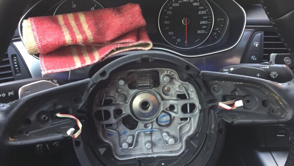

  18. Hoy ha tocado cambio de levas con un resultado excelente, mucho mejor que las sosas negras de origen
