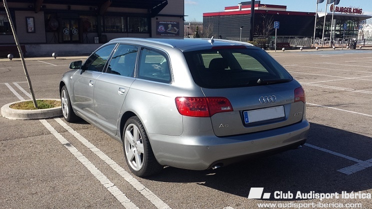

  10. Hola, me presento desde Madrid, concretamente Parcuellos. Desde hace casi un año y medio tengo un Audi A6 2.7 TDI Avant. La verdad es que durante este tiempo he ido entrando y leyendo, no he tenido mucho tiempo, tengo dos mellizos de 14 meses y la verdad es que me dejan poco tiempo libre. Desde que lo compre las modificaciones que le he hecho ha sido cambiar las llantas de 16" y ponerle las llantas de 18", las RS6 old originales y tintarle las lunas para proteger un poco a los peques. La próxima modificación en la que estoy metido es la instalación de la tapicería de cuero con asientos eléctricos, actualmente en proceso de limpieza. Os pongo una fotillo para que le veais, necesita también urgentemente una bajada de suspensión, tengo en mente ponerle la S-line, actualmente lleva suspensión confort. Un saludo
