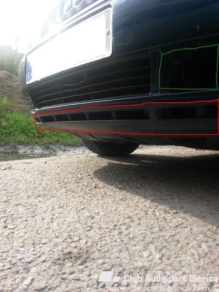

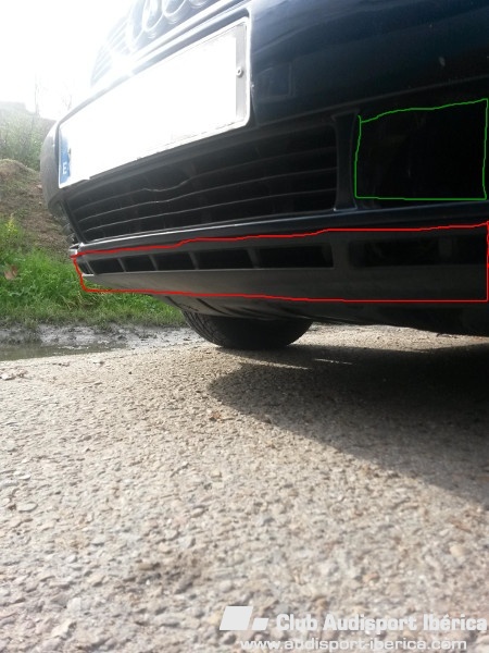

Hola, estoy intentando seguir el brico para cambiar el termostato, pienso que no cierra cuando tiene que cerrar ya que la temperatura del agua se queda siempre en 75 grados, además de que el agua estaba asquerosa. En el compartimento pintado de verde en la foto, he localizado sin problemas el tapón que permite el vaciado del circuito, luego el brico dice que hay que quitar la parte baja del paragolpes y que sale tirando, ¿se refiere a la parte que sale pintada de rojo en la foto? ¿están seguros de que eso sale tirando? es que parece como si estuviera atornillado en el huevo de las ruedas o con remaches. Lo que intento es acceder al termostato, mi coche es el 1.9 TDi AFN de 1996. -
