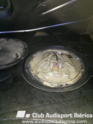

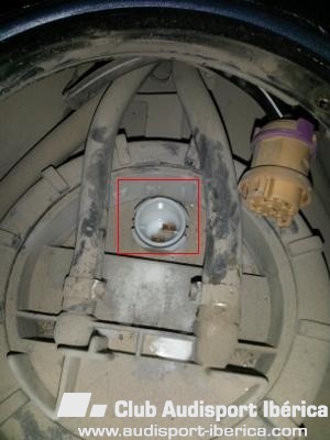

¿Marca bien la aguja del gasoil?
EagleScreen responde a EagleScreen de discusión en Electricidad Audi A4 B5
Tras investigar un poco leyendo el foro, he quitado el tapizado del maletero y he encontrado ese compartimento. ¿es ahí donde esta el aforador, verdad? Aunque he leído que es muy fácil sacarlo, yo de momento no he sido capaz y no estoy seguro de tenerlo bien localizado ¿algún consejo? ¿como es de grande ese aparato? -

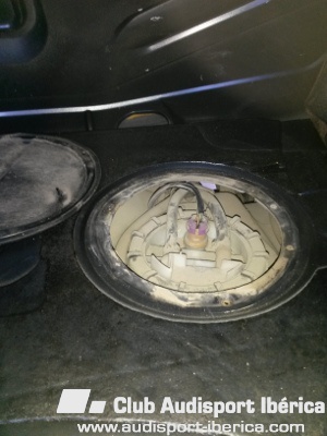

Bueno pues definitivamente la aguja no está marcando bien, el coche se queda sin gasoil cuando la aguja está entre la raya blanca que sería un cuarto de depósito y la raya que pinté de azul en la foto. Ya es la tercera vez que me pasa así que no hay duda. ¿Creen que cambiando el aforador del depósito se solucionaría el problema? -
Desde que eché ese combustible he recorrido 110 km y la aguja está en la ralla gorda del medio. En fin ya seguiré observando a ver que pasa. ¿Alguien de ustedes sabe cuántos litros quedan en el depósito cuando se enciende la luz de la reserva? -
Recuerdo que tengo el 1.9 Tdi AFN del 96 con cambio automático, hace poco se le han hecho un par de reparaciones al coche, una del cambio automático, cambiar pistón de la primera, discos, juntas y algo más. Y otra de sustituir el cartucho entero del filtro de gasoil por el de un Seat Ibiza del 93 creo, resulta que por el cartucho original entraba aire al conducto de gasoil, lo que provocaba que a veces el motor se parase. Con unos tubos transparentes vimos como con ese cartucho no entraba ya aire, el caso es que en el cartucho original el tubo del gasoil sobrante volvía a pasar por el filteo de gasoil y en el nuevo no, ahora está conectado directamente al tubo que lo devuelve al depósito. Les cuento todo esto por si creen que tiene algo que ver, lo que noto últimamente es que las revoluciones del motor oscilan o fluctúan ligeramente cuando voy a velocidad constante sin acelerar ni decelerar ni cambiar de marcha. ¿han visto algo así alguna vez? ¿qué creen que pueda ser, debo preocuparme mucho por eso? La verdad que no estoy acostumbrado a conducir coches diésel y tampoco sé si será normal.
