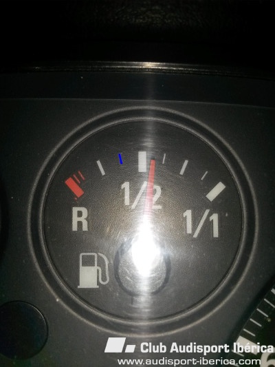

  1. Hola, tengo el 1.9 TDi AFN, ayer tenía la aguja el gasoil por la raya que he coloreado de azul con el Paint, le eché 24,5 litros y se ha quedado ahí donde ven, ¿creen que está marcando mal la aguja el nivel de gasoil?
