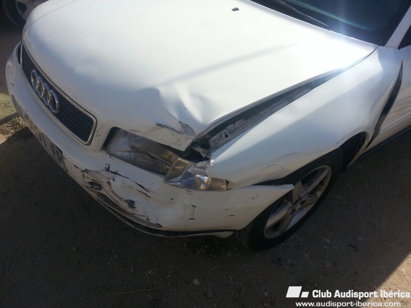

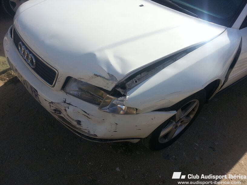

  1. Bueno consegui solventar todos los problemas el sabado pasado hasta le cambie lo que faltaba de los brazos de suspension... Solo faltava pasar ITV.... pero 3 horas despues... un amigo que conducia se le cruzo una mediana.... Resultado esta adjunto! jaja FATAL! Tiene Muy mala pinta pero despues de desmontar... no parece un arreglo muy complicado... Tiene Afectado: *Bote direccion *Bote limpiaparabrisas *Aleta *Paragolpe y soportes *Capo *Intermitente *ventilador el que va con la correa Todas las cojidas de los faros pero eso lo reparo con el soldador en mano y pistola de calor.... Ayer compre todo eso y ya de paso unas cuantas cosas mas... como la luz del interior, tapas de los faros, grapas y tornillos, barilla de aceite, correa auxiliar que la tenia nueva y la mia esta kaput ajaja.... total 150€ (ahh y todas del mismo color blanquitas!!!)

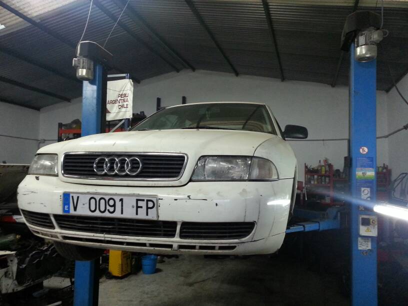

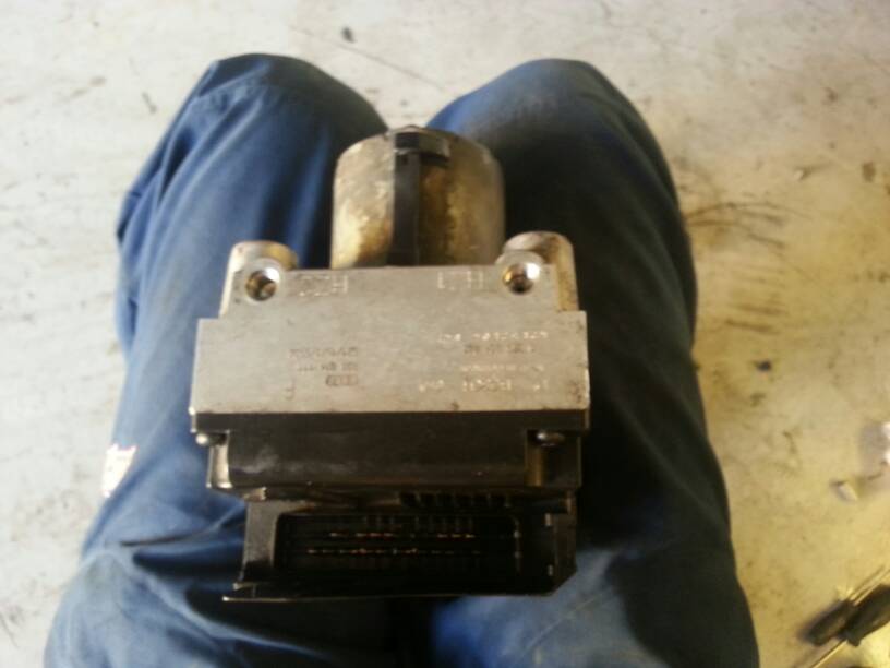

  3. Hola. Algunas fotitos de las ultimas cosas que estube haciendo.... Para pasar itv que la tengo caducada... me volvia loco un tema del abs encendido error del rele j106 error de vagcom 00302 despues de dolor de cabeza de semanas comprobando todo cambiando el rele (desguace porque nuevo 50e) un rele gris dentro de la bomba del abs alfinal despues de comprobarla... los reles... cableado... y medio coche desmontado al volver a montar la bomba por vez 5000 a empezado andar... el error salio por el intento de arreglar el abs que un captador de la rueda delantera derecha marcaba menos a baja revoluciones... y un amigo mecanico desconectamos la bomba y a partir de ahi horror jaja pero ya empezo andar... Tamb pedi los brazos de suspencion como vi por el foro a ebay 120e las 14 piezas de amos lados por ahora solo cambie el izq.... Enviado desde mi GT-N7100 mediante Tapatalk
