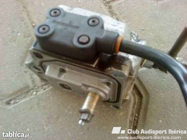

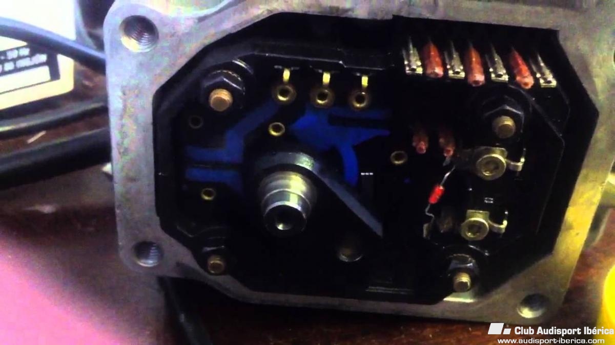

Un saludo a todos los que haceis que esta web sea en muchos momentos la salvación. Tengo una perdida de gasoil en la bomba por uno de los tornillos de la conexion del EDC, la pregunta es, alguien ha tenido que desmontar esa parte de la bomba? me preocupa las soldaduras que hay que desoldar y soldar. Me recomendais que lo lleve a un taller de inyeccion!. Gracias a todos.
