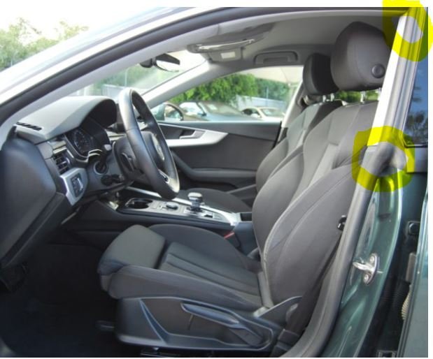

  1. Otro por aquí que acaba de instalar una pantalla xina y no me suenan los altavoces de la parte trasera. Acabo de probar esto que informaba el compañero y nada, sigue sin funcionar. Se trata de un Audi A3 Sportback del 2008 que llevaba de origen radio Synphony con subwofer trasero (sin Bose) Alguien puede echarme una mano? Gracias
  2. No tengo el coche a mano y he buscado una foto de internet de un Sportback. El mío es la versión coupe. Donde te señalo en amarillo tienes un agujero que se comunica de abajo a arriba. Es muy facil.
  3. Coche probado unos 100km por autopista con la solución de meter el cable de altavoz. Perfecto, el ruido se ha eliminado por completo.
