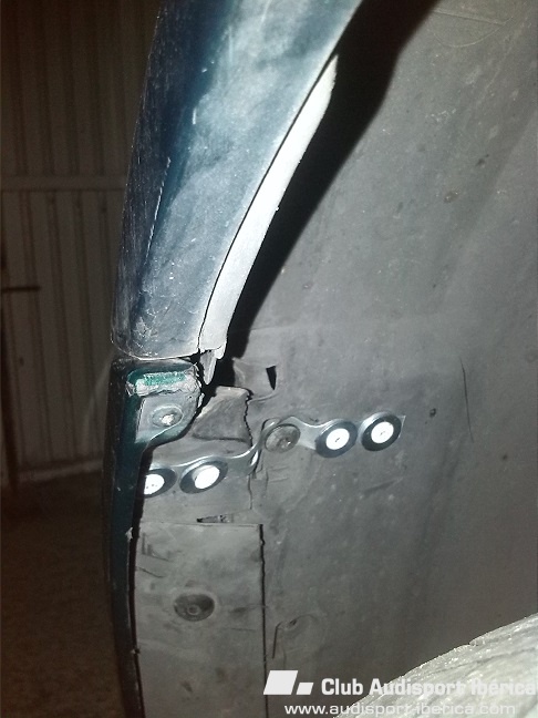

Parachoques delantero descolgado
Jaumeavant responde a Jaumeavant de discusión en Audi A4 B5 (1995-2001)
Arreglao Por ahora, claro Tenia la "vigueta" interior del parachoques suelta Y en los laterales por dentro del paso de la rueda hemos puesto unas chapitas de refuerzo. -
Me crecen los ENANOS Ayer fui a buscar el coche y me encontré el parachoques delantero descolgado. Solo un poco de los laterales. Por mi que el mecánico no me lo dejo muy "católico" Hoy iré a que lo ponga bien Algo a tener en cuenta? Algún refuerzo? Donde estan los anclajes? Gracias
