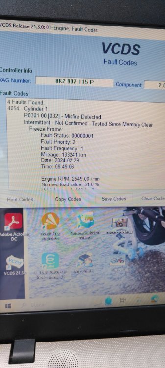

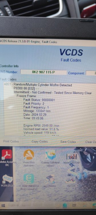

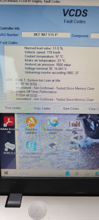

  1. Hola. A ver si me podéis orientar un poco. Iba circulando a4 b8 2.0 TFSI 211c.v. quattro , por autopista y me ha dado unos tirones, el motor fallaba y se encendió luz de avería motor. Fue unos pocos segundos se le quitó y seguí circulando unos 400 kms son problema. Al llegar a casa metí Vag y me recoge estos fallos. Pienso que puede se bobina. Si alguien me ayuda se lo agradecería. Un saludo
