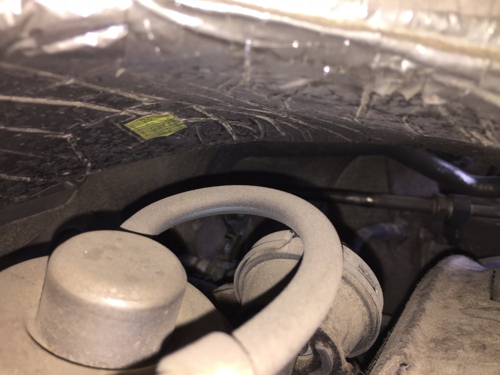

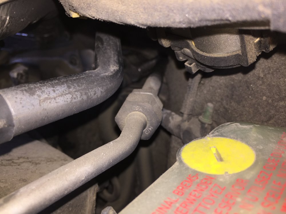

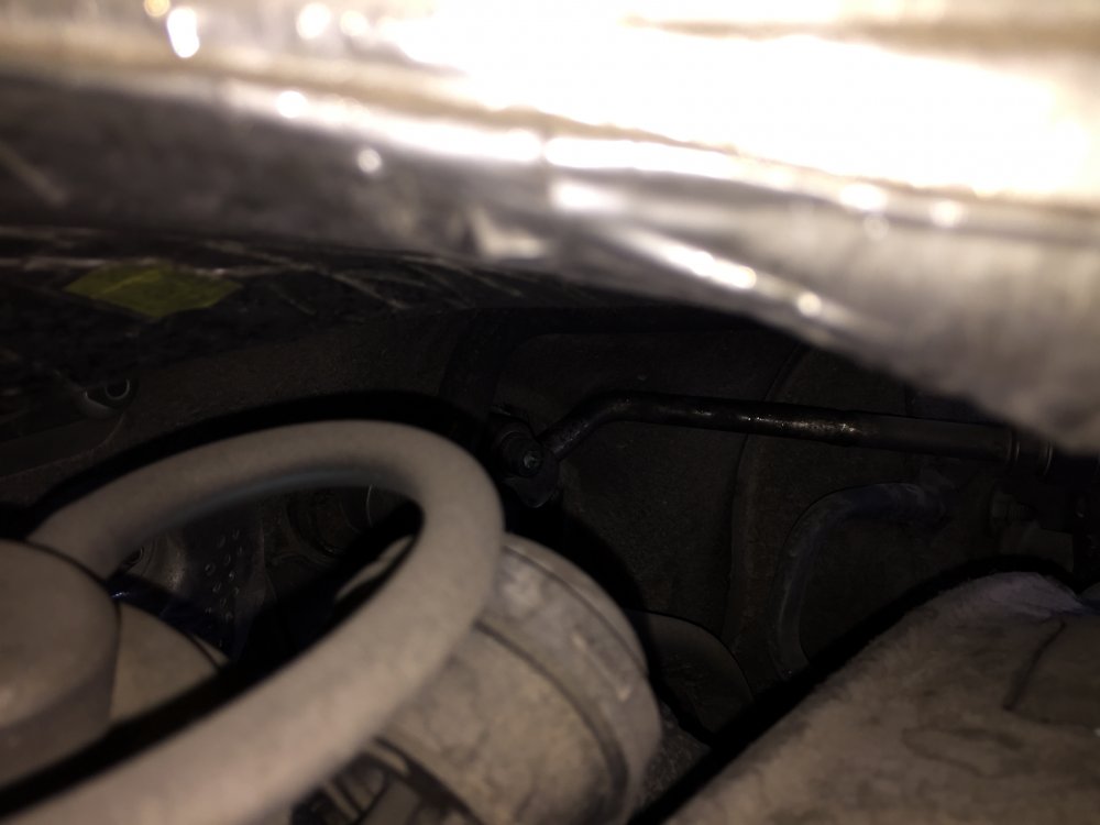

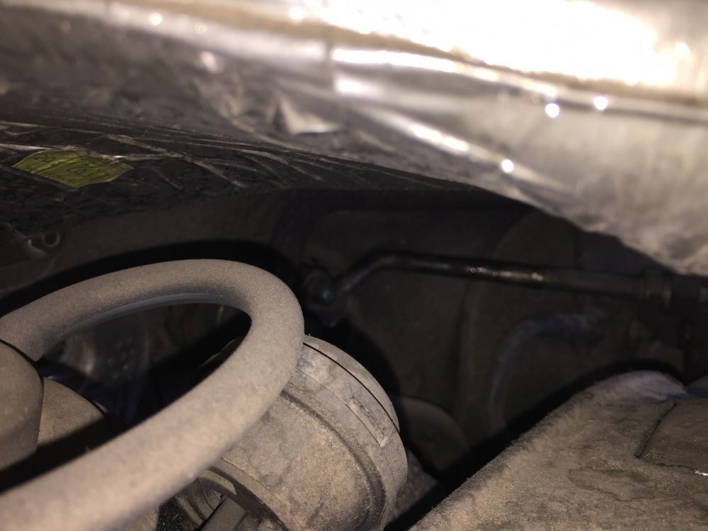

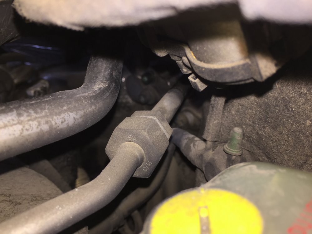

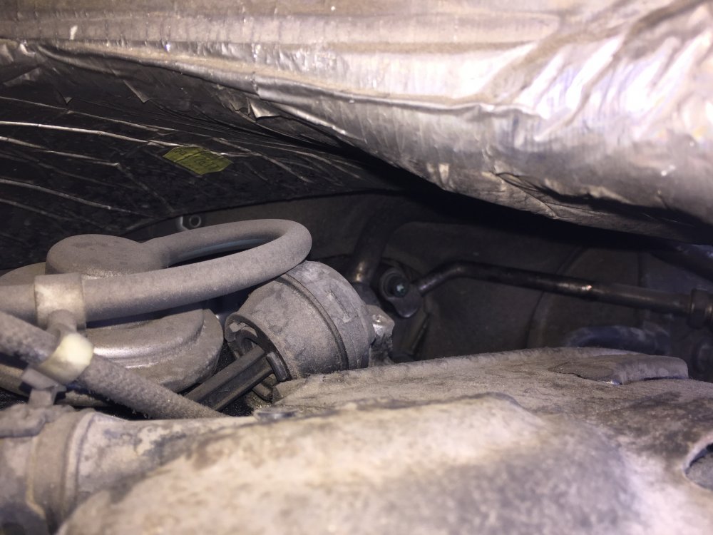

Hoy he encontrado un rato de asueto familiar y me he liado con el asunto: he desmontado el embellecedor inferior del pilar A. A continuacion, he desmontado la guantera. Incluso he quitado el forro del suelo que estaba completamente empapado. He conectado el A/A para ver por donde caía líquido. Pero no he visto más que unas gotitas por el filtro del habitáculo. Sin embargo, al levantar el capó he visto unos tubos sudorosos. Estos tubos, al cabo de unos instantes de motor apagado, se han secado. No creo que Sean esos tubos la causa de la fuga. He dejado un rato más el motor encendido como Segunda prueba. No he visto que goteara... quizás debo dejarlo más tiempo. Alguna idea de por donde mirar? -

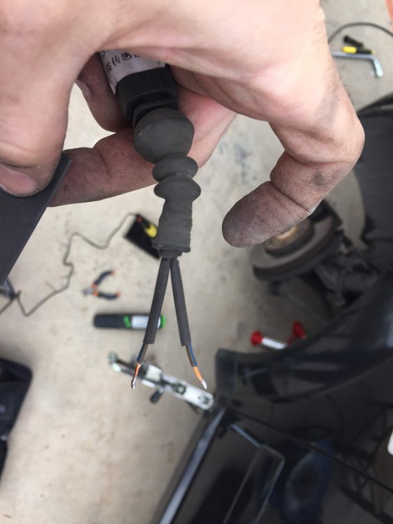

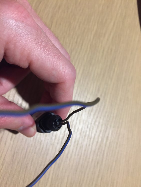

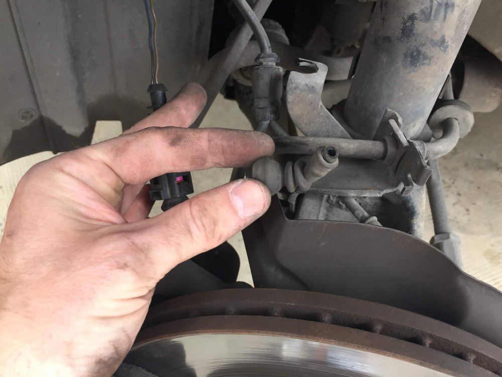

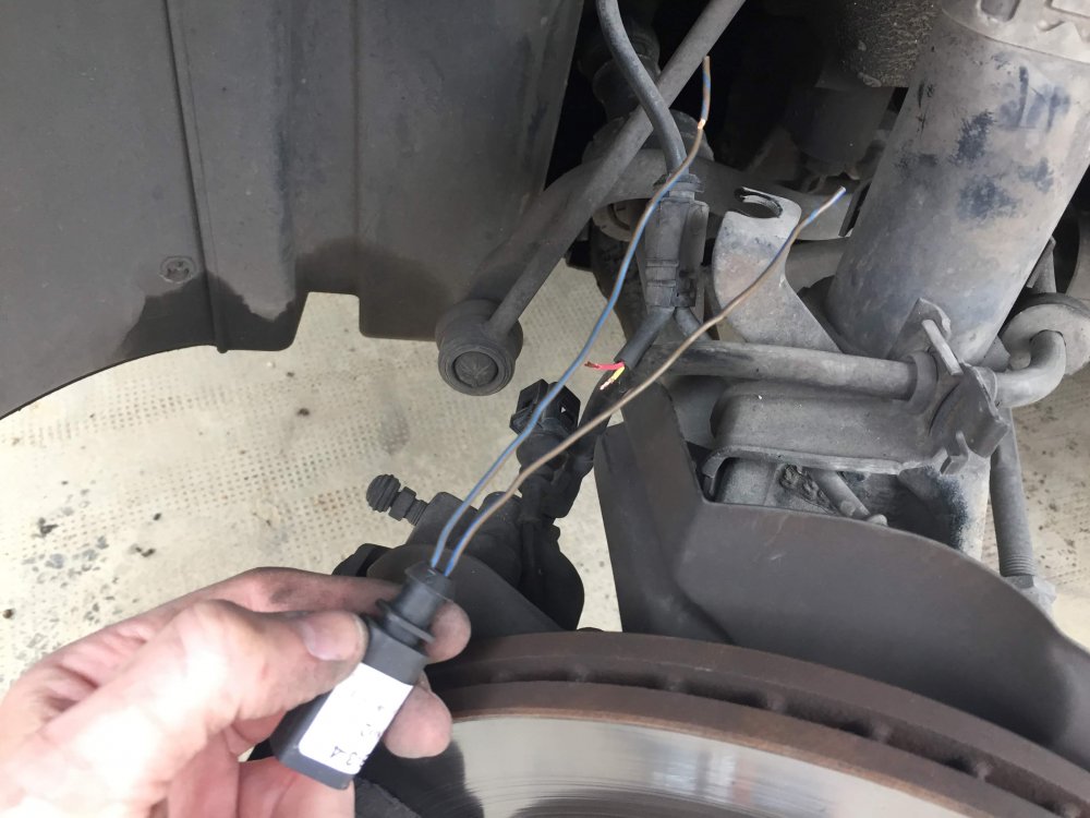

Buenos días, SOLUCIONADO. Corté el cable original. Estañé las puntas del cable a reparar y las del nuevo conector comprado por eBay. Retiré del cable oficial la goma con fuelle para fijar/anclar en la U correspondiente el cable sin que interfiriera con la rueda/amortiguador y lo instalé en el nuevo sensor. Coloqué termorretráctil por todos los lado santes de unir todos los cables (siguiendo vuestras indicaciones sobre circuitería sin preocuparme por polaridad) y... a funcionar como un reloj! Muchas gracias por vuestra ayuda! Un saludo.
Genial! De acuerdo. Muchas gracias por la información. Un saludo.

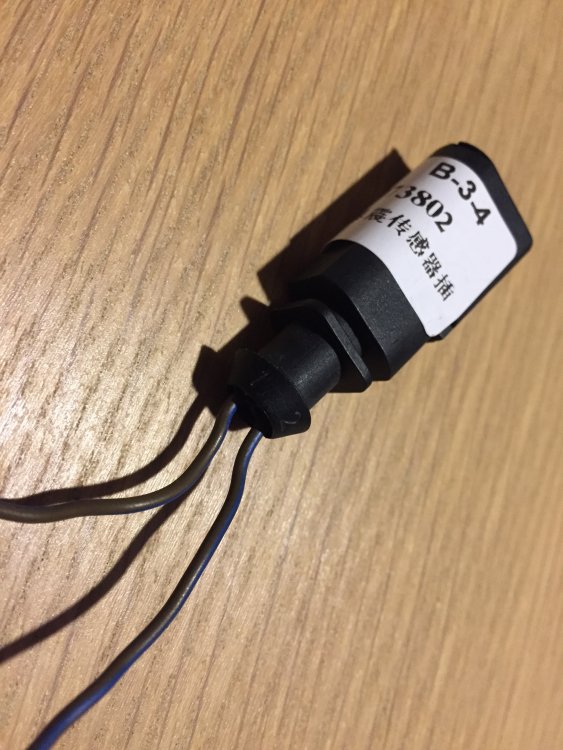

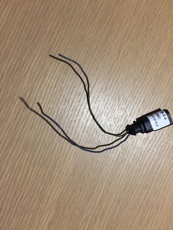

Hola gente! Ya tengo el cable en mi poder. Ahora falta cortar el viejuno, estañar las puntas y soldar. Antes de eso, meter funda termorretráctil para proteger bien el asunto. PEEEEERO, me surge una duda: cómo sé qué cable del original soldar al de repuesto? Y es que, como podéis apreciar en las fotos, ambos son azul-marrón. Por si sirve de algo, en el conector recibido, hay dos números sobreimpresos a la altura de cada uno de los cables. Imagino que habrá que tener en cuenta la polaridad de los cables o algo... Algún especialista en la sala? Gracias! Un saludo.

Sí, eso mismo pensaba hacer yo. Pero en los desguaces de la zona, no tienen Audi A2... El único que tenía uno, esa pieza dice que no la llevaba O_o Así que he comprado esta por eBay: https://www.ebay.es/itm/152545828967?_trksid=p2046448.m570.l6004&_trkparms=gh1g%3DI152545828967.N41.S1.R2.TR2 Cuando llegue, lo soldaré al cable original y un poco de termorretráctil (y quizás, para asegurarme más todavía, un poco de cinta vulcanizante). Os tendré al tanto. Un saludo.
Marraneando por internet, me he topado con un foro de poseedores de A2. Y concretamente, este hilo: https://www.a2oc.net/community/index.php?threads/brake-pad-wear-sensor-repair-guide.18624/ Aquí hablan de cambiar el cable, reparar el cable (mostrando una guía paso-a-paso muy detallada) o la posibilidad de conseguir un conector: U1J0 973 802. Así que posiblemente acabe por comprar el conector y resoldar. Os mantendré informados. Un saludo
