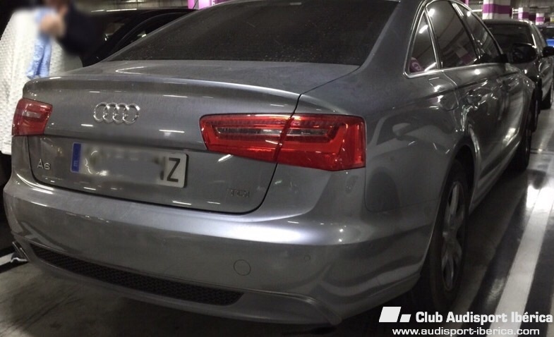

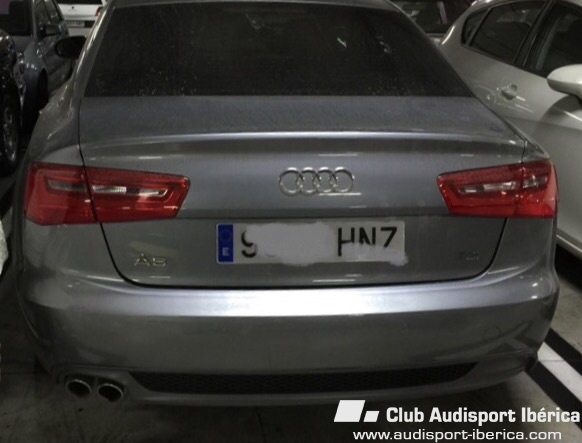

Difusor trasero sline
pablitox responde a rubenije de discusión en Audi A6 / Allroad C7 (a partir de 2011)
Alguna coincidía, PERO CORTANDO las grapas que no coincidían y algo de plástico (que no se ve, de el enganche del original feo que tenía) pero NO serian suficientes, hay que UNIR si o SI El Difusuor al paragolpes, se queda de una pieza. Si mañana lavo el coche que ha llovido y va de pena (SI, en Murcia SOLO llueve 5 min al mes barro y me ha tocado...)pongo unas fotos del "apaño" . -
El el 3.0 ni idea, en el 2.0 se pudo acoplar, pero cortando grapas, fibra... Dejándolo de una pieza... En el concesionario no saben nada, la única solución que me dieron era cambiar todo el parachoques trasero... Y mira que no le veía diferencias, con lo cual no quería. Ahora, después de todo estoy muy contento, le da un toque estupendo aún siendo una pieza tan pequeña. El mío encajaba perfecto (lo que se veía) PERO LAS GRAPAS NO (la forma es igual)... Lo que "sobraba" se corto y lo dejaron en una sola pieza en difusor y paragolpes. Suerte! -

Problema adaptar difusor sline
pablitox responde a pablitox de discusión en Audi A6 / Allroad C7 (a partir de 2011)
Si lo hubiera acoplado yo habría hecho fotos, pero lo ha hecho un amigo pintor. Se que ha tenido que cortar con dremel algo del soporte del anterior, le ha puesto fibra x dentro (se ha quedado fijo...) pero visualmente es perfecto. El difusor con rejilla me costo 200e en la Audi. El pintor un par de cervezas y una tarde que llevo el pobre para acoplarlo. No puedo estar mas contento con el resultado. Fisicamente encaja perfectamente (lo que se ve) el problema son los enganches y sujeción. -

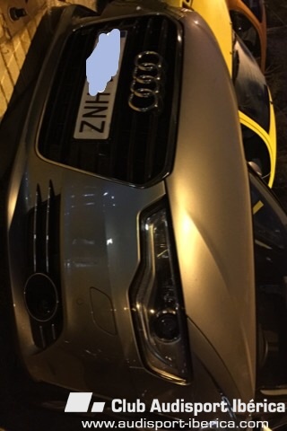

Jajaja, esq me ha sido imposible, esta tarde le hago una foto y la subo, a mi el resultado me tiene enamorado... El culo que es lo que menos me gustaba lo veo muy cambiado. También le he cambiado las tapas feas de las cámaras frontales (ahora os pongo una sin y otra no, el problema es que el chinito se equivoco y me mando dos izquierdos, voy "tuerto..." ?, estoy esperando a q llegue el derecho para mandaros fotos del resultado completas. -
Adaptado, confirmó, el paragolpes del sline es diferente al normal, al menos los enganches del difusor y en el 2.0, no se el 3.0... Menos mal que un amigo pintor me lo ha dejado de cine... (Cortados enganches del difusor y paragolpes para dejarle hueco al espacio de la rejilla..y lo ha tenido que unir con no se que... Visualmente ha ganado un montón, pero le ha llevado unas horas al pobre... Desde luego Audi pone complicada cualquier pequeña modificación. Precio en la Audi de rejillas y difusor 200e, menos mal que a mi amigo que pago en cervezas...
