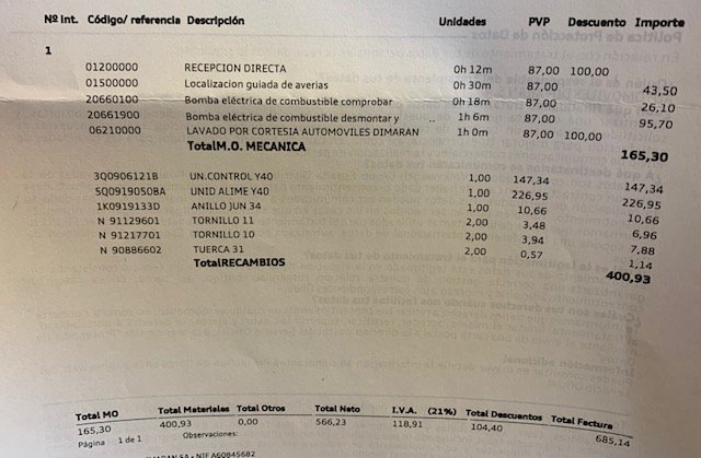

  19. Buenas tardes, En principio ya debería estar resuelto. Os pongo foto de la factura, por si resulta de utilidad para alguien.
  20. Pues vaya suerte la nuestra @rollover Yo la experiencia más similar la tuve con mi antiguo Ibiza, pero era claramente de un fallo del caudalímetro. Al final me acostumbré a apagar y encender el coche en todo tipo de situaciones para que volviese a la normalidad. Hoy en principio lo tendré listo. Luego os paso el importe y detalle de "la broma".

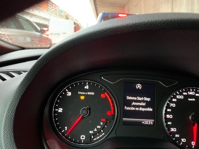

  21. Buenos días, Ayer por la mañana apareció en mi coche este testigo yendo por la autopista tranquilamente a 120Km/h. De repente el coche perdió toda la fuerza. Aproveché en un atasco para parar y volver a encender, también hice la foto. Como podéis ver el sistema start stop no funcionaba, tampoco el turbo... Al parecer el coche ante la anomalía entra en un modo de protección. Otros datos: Coche del 2014, 99.600Km. Hasta la fecha me han cambiado amortiguadores traseros, batería e indicador del nivel de la gasolina. Ahora mismo está en el taller. Según las primeras informaciones podría tratarse de la bomba del combustible, estaríamos hablando de una reparación de 680€. Informaré por aquí de cómo acaba por si resulta de utilidad para más gente.
