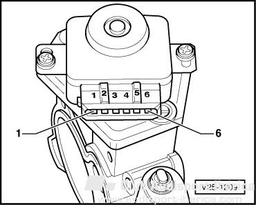

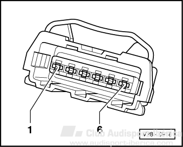

  12. Verificar la alimentación de tensión ‒ Sacar la conexión por enchufe en el potenciómetro de mariposa. ‒ → Conectar el multímetro para la medición de tensión entre los contactos 5 (masa) y 6 (positivo). ‒ Valor teórico: 4,5 ... 5,5 V [*]‒ Conectar el multímetro para la medición de tensión entre los contactos 4 (señal) y 5 (masa). ‒ Valor teórico: 4,5 ... 5,5 V [*]
  13. Manuel, te copio info que he localizado: Comprobar la resistencia interna ‒ Sacar la conexión por enchufe en el potenciómetro de mariposa. ‒ → Conectar el multímetro para la medición de resistencia entre los contactos 1 y 2. ‒ Valor teórico: 1,5 ... 2,6 kω [*]‒ Conectar el multímetro para la medición de resistencia entre los contactos 2 y 3. ‒ Valor teórico: 0,75 ... 1,3 kω [*]‒ Mover lentamente la palanca de la mariposa hasta la posición de pleno gas. ‒ Valor teórico: Resistencia aumentando hasta máx. 3,6 kω Si no se alcanza un valor teórico: Sustituir el potenciómetro de mariposa

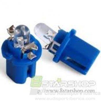

  15. Olvidate de las bombillas, aunque las pongas no van a lucir. Respecto a lo de aguja de gasolina, es para regular la reserva y que entre cuando debe. Saludos.
  16. Se te abra mojado el delco, bujias, bobina, etc. Esta claro que al lavarlo se ha mojado algo. Saludos.
