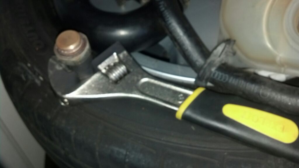

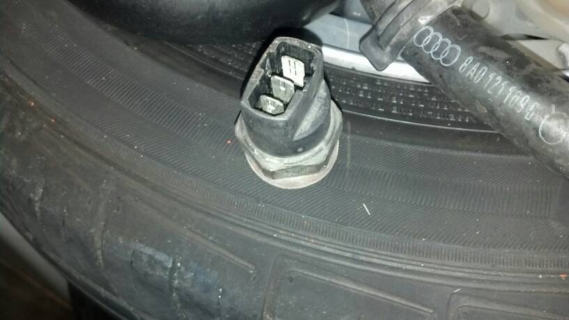

  1. He tenido que ir esta mañana a comprar una llave inglesa grande, porque no podía sacar el termoconmutador, es métrica 22, lo que equivale a una 29 y la más grande que tengo era una 22, en cubo tengo hasta la 32 pero no entraba de fondo. José me dejada una, pero me gasto más en combustible que comprando una inglesa grande. Saludos. Enviado desde mi RazR MaxX

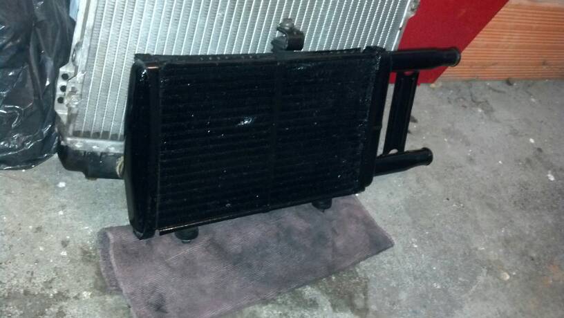

  2. VALENCIAGA: Na, esta obstruido y además tiene un poro. De arriba se calienta muchísimo y en cambio abajo esta frío. Esta jodido, no me merece la pena, he encontrado uno nuevo en eBay por 130 euros puesto en casa. Aquí el más barato estaba sobre 300 y en Audi casi 700! Ya he terminado con el auxiliar, limpio por dentro, fuera y pintado. Saludos. Enviado desde mi RazR MaxX

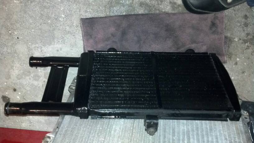

  4. En la pila del garaje. vamos a por ello... Mirar que ascaso de color tiene el agua una vez agitado el radiador, decir que esto estaba pegado, el anticongelante que saca estaba como nuevo. La primera agitada me he asustado, era completamente negro, lastima que no tenia preparada la camara, decir que era curioso, por una salida salia el agua negra/ roja / rosa y por la otra siempre transparente. Esta imagen es despues de haberlo agitado 3 o 4 veces. Por hoy ya esta, mañana voy a terminar de limpiar bien el auxiliar y le dare una manita de pintura negra para dejarlo listo para montar, terminare de limpiar la manguiteria y el electro, y nada... a esperar que me llegue el radiador principal, el sensor de temperatura y el termocontacto para montar y dejarlo patena. Saludos.

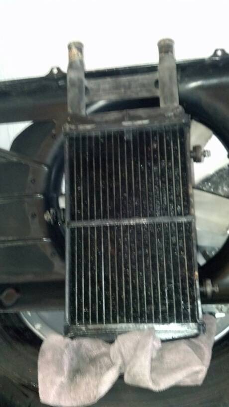

  6. Pues nada, hoy he empezado a sacar el auxiliar y tiene su miga no os vayais a creer, si quitamos el paragolpes y la defensa se simplifica mucho el trabajo, yo no los he sacado y me he tenido que buscar las mañas con 20.000 acoples de herramientas, pero al final lo he sacado sin desmontar el paraca y la defensa, por debajo he podido meter la 10 de cubo con 3 alargadores y la carraca pequeña por dentro del paraca. Aqui vemos el dichos radiador auxiliar con sus dos tomas y los manguitos enganchados: Esta sujeto por tres tornillos, uno superior central y dos abajos que os indico con 2 destornilladores, las tornillos hay que quitarlos desde abajo, como he comentado antes. Son metrica 6, ASI que llave 10. Tornillos fuera y liston superior tambien fuera para dejar espacio, ya se ve como esta suelto. Para sacar los dos put*s maguitos he alucinado, estaban soldados literalmente, la madre que me pario, he tenido que tirar de destonillador y apalancando con cuidadito de no romper los manguitos, despegarlos.

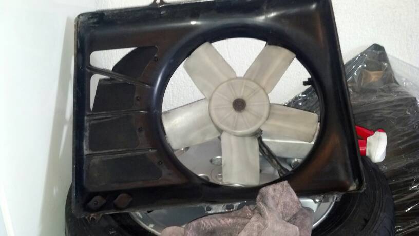

  14. Mañana sacare este pequeñin: El electroventilador desmontado del radiador En esta se ve lo que comentaba del poro y la humedad, debe de estar picado. Por la otra parte aparentemente no se ve mal, pero claro, lo interior no se ve, y tiene que estar hecho una put* m****, despues de 18 años y 280.000 km, es normal, no?
