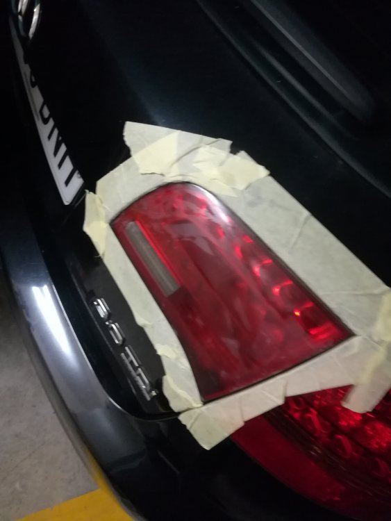

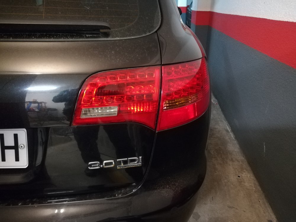

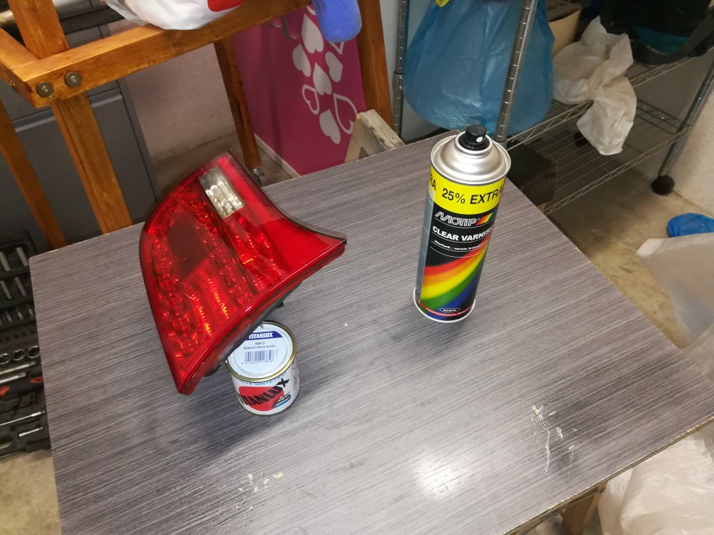

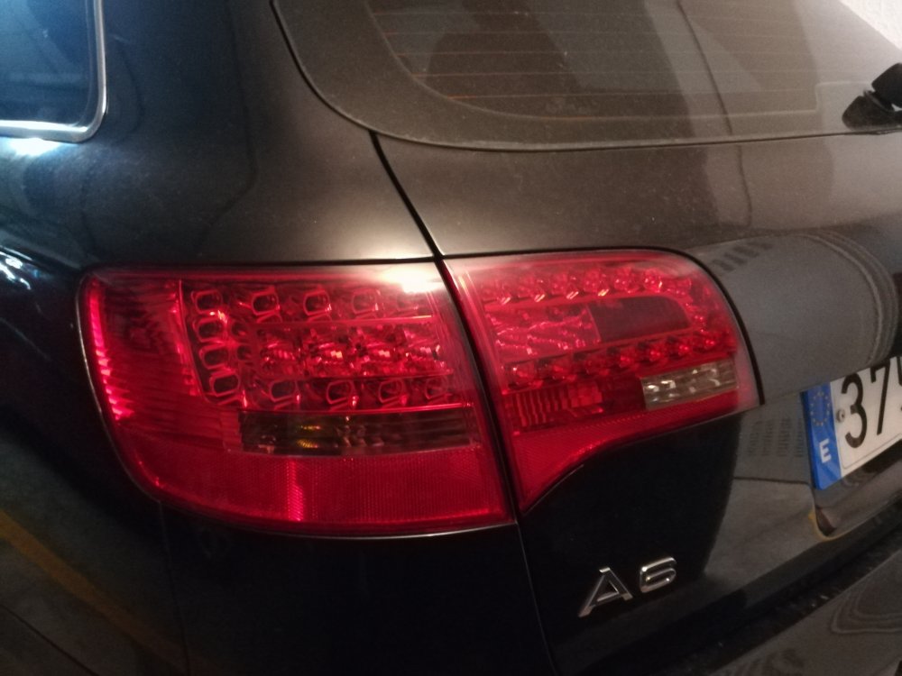

Restaurar pilotos traseros
inferno23 responde a inferno23 de discusión en Audi A6 / Allroad C6 (2005 - 2011)
Bueno, pues al final he tirado de lija de 3000 al agua, pulimento, el que estaba sucio por dentro lo he abierto con dremel y después sellado con silicona y por último los he barnizado. Han mejorado bastante, me quedo satisfecho con el resultado. Fotos de antes y despues! -

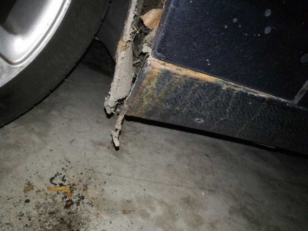

Ayer quite lo mayor con una tablilla de madera fina y aspirador. Lo limpiare mejor para preparar la zona y pintar. Por dentro metere imprimacion fosfatante y antigravilla y por fuera limpiar imprimar y pintar. -

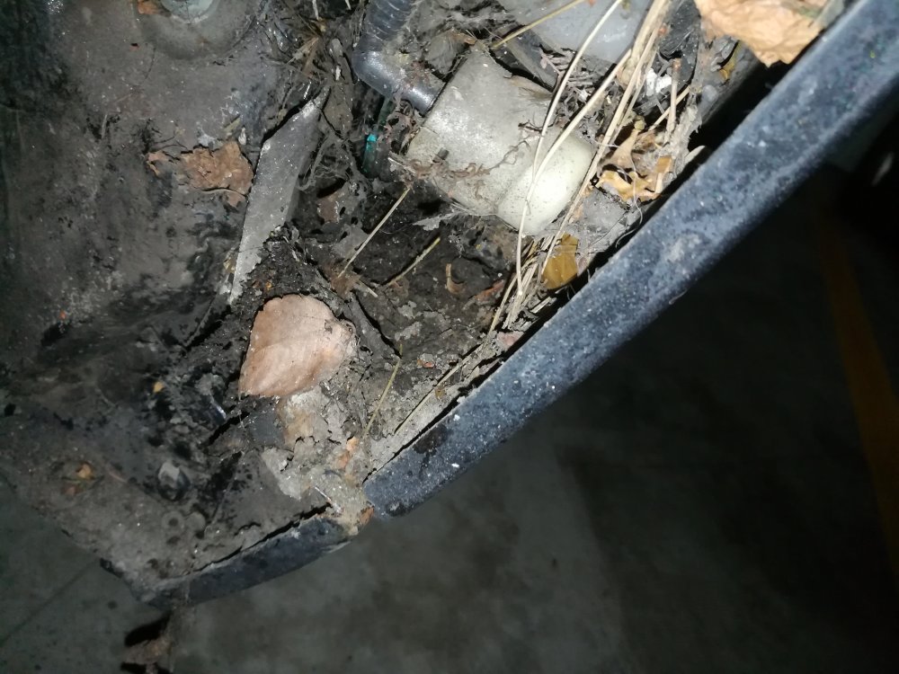

Fuga de agua del limpiaparabrisas
inferno23 responde a James L de discusión en Audi A6 / Allroad C6 (2005 - 2011)
Refloto este hilo! El tema es que leyendolo empecé a sosprechar sobre este tema debido a un oxido que tengo en la zona. Como se ve en la primera foto y solte el pasorueda para echar un ojo. Cuando lo cogi detecte que tenia invasión de hormigas xD. Las elimine rociando insecticida un par de noches dejandolo cerrado. No volvi a verlas hasta hoy al desmontar el pasorueda. Justo debajo del deposito habia una cantidad brutal de m****(no se si el anterio dueño aparcaba en un bosque xD) y ahi estaba el nido de hormigas. Bueno, he limpiado un poco y dejare secar unos dias para volver a mirar y ver si hay fugas. Saludos! -
