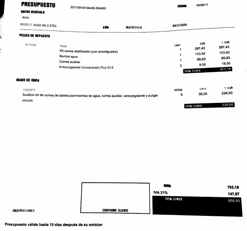

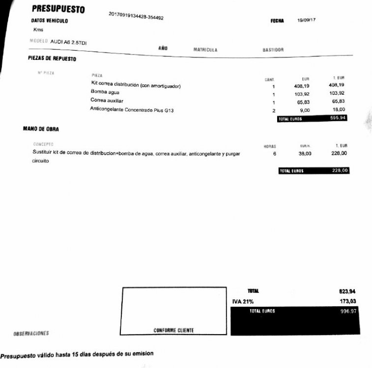

Pues nada gente, daros las gracias a todos por el asesoramiento. Al final nada, lo voy a llevar al taller y el va a comprar las piezas, he encontrado uno que me lo hace por unos 950€ con amortiguador y todo. Y nada le comente lo de que yo me ahorraba un montón y que haber si las podía comprar yo y tal, sabiendo que me iba a decir cosas de la garantía y tal. Y en efecto, me soltó el rollito de que claro si falla algo ellos reclaman fácil a sus distribuidores, pero yo lo tengo mas difícil y tal. Total, que lo voy a llevar. Entiendo y se lo que comenta el mecanico y por otra parte es un gasto que solo voy a soportar una vez en mucho tiempo, porque amortiguadores, pastillas, aceite se lo puedo cambiar yo bastante bien a si que voy a tragar Muchas gracias chicos! Vosotros sois los que hacéis que esto foro funcione tan bien, GRACIAS!! -
Has comprado antes en esa pagina que me pasaste? Yo suelo comprar en Autodoc, endado y mister auto. En esta no he comprado por eso te pregunto. Voy a llamar al mecanico que me dio el presupuesto y le voy a decir que a ver si me lo hace poniendo yo las piezas, el problema es que luego los cab***es no se hacen responsables creo yo si falla la pieza...
Muchas gracias por el trabajo que te has dado Romulo, tu y "golf" o eso me habéis ayudado lo que no esta escrito.
Buenas tardes compañero.
Pues mira, Autodoc y esta web son lo mismo, Autodoc es el nombre comercial y el nombre que tiene su APP para el telf, pero son lo mismo.
Yo en esa web es donde compro todos los recambios de mi ccoches (o casi todos) y de moento, salvo los amortiguadores delanteros del A6 que no me valieron (pero creo que fue por culpa mia por no fijarme bien ya que hay dos tipos) el resto todo perfecto.
Yo te recomendaria que te hicieras con el despiece del ETKA de la distribucion de tu coche y con el en la mano y con la ayuda de los compañeros, comprases las piezas, te ahorraras un buen pellizco y haras la distribucion mas completa.
Tomate tu tiempo para analizar todo bien y hacer la compra adecuadamente y veras como no tienes problemas.
Y en caso de que te equivoques en alguna pieza pues tienes margen todavia de maniobra (a ni vel margen de dinero que te ahorras) para poder decirle al mecanico "esa pieza pidela tu y listo" (yo es lo que hice con los amortiguadores de mi A6, esos los pidio mi mecanico y listo, despues vendi los amortiguadores por internet y recupere practicamente el 100% de lo que me costaron).
Lo dicho, miralo bien, informate bien de que piezas son las que lleva y que piezas cambiar y con calma y paciencia las buscamos y ya veras como te ahorras un dinero importante en la distribcion del A6.

Muchas gracias compañeros, creo que haré ese desembolso y ya esta, prefiero no comprar las piezas aparte y llevárselas al mecánico porque se que caras te ponen luego.... Y mira este es un desembolso que no voy a tener que hacer en tiempo espero y prefiero no pasar por el mal trago de ver las caras que te ponen. Si tuviese el sitio se lo hacia yo mismo, pero tengo lo justo para poder cambiarle el aceite y poco mas.... Creo que le voy a decir que mire si tiene holgura y si la tiene pues que cambie el amortiguador o lo que sea Muchas gracias compañeros! ASI da gusto! -

Ahí le has dado Pails, eso es lo que pienso yo...Pero claro, si que es verdad que por culpa de se muelle se puede liar petarda. Aquí subo los presupuestos, los nombro al revés, el mas caro es cambiando el amortiguador. Muchas gracias por las molestias Romulo!! -

Es el 2.5TDI de 150cv AFB, pues nada habrá que cambiar.... 1000€ habrá que pagar pues -
