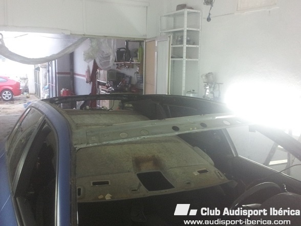

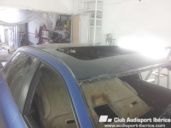

  2. y aqui arreglando el techo interior ya que el techo que compre era de un tres puertas y el mio es un cinco puerta ya queda poco para terminar queda tapizar tencho interior y que vengan a ponerme la luna

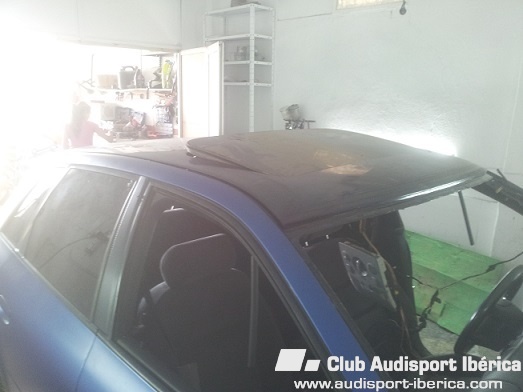

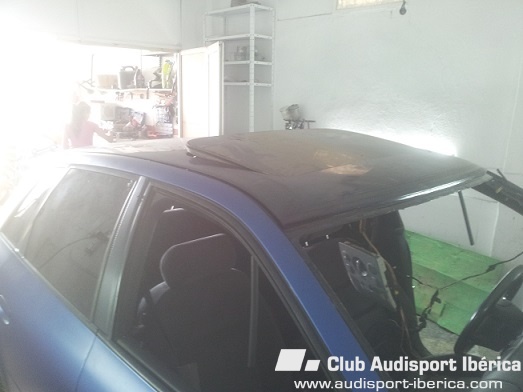

  3. techo funcionando jeje va a la perfeccion
  4. os dejo los avances

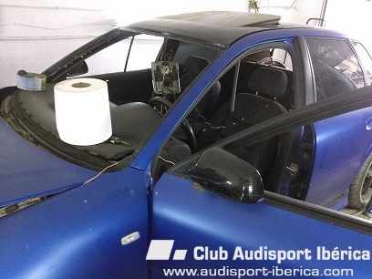

  6. presenacion del nuevo techo en breves ire subiendo mas fotos del proceso espero que me podais ayudar con lo de las conexiones del techo y que os vaya gustando la locura esta jajajaj

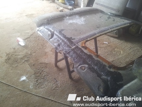

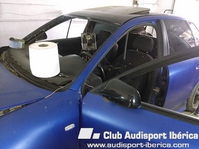

  7. bueno pues vamos al tema jajaja techo quitado

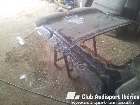

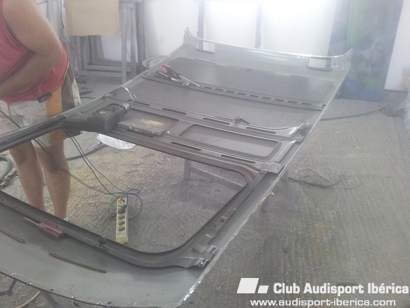

  8. aqui preparando el techo para colocarlo
