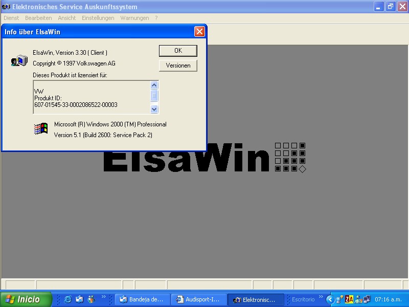

    ElsaWin
    sale al querer comenzar elsawin, la version es 3.30

    ElsaWin
  12. Rafag
    ElsaWin
    alguien me puede explicar como puedo corregir el mensaje de error siguiente
