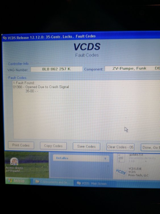

  2. Hola, tengo un problema con el cierre del coche. Se abre sólo y se encienden las luces interiores.Cambié la bomba que acciona el cierre, ya que tenía una de otro coche, y sigue el problema.Le pasé el vagcom y me da el siguiente error. ¿Puede ser que por algún motivo se esté generando ese error y provoque que se abran las puertas? Es como si se detectara un impacto y se abrieran las puertas por precaución. Llevo asientos recaro ¿ Puede haber algo mal en la instalación? A ver si alguien me puede echar una mano, gracias.
