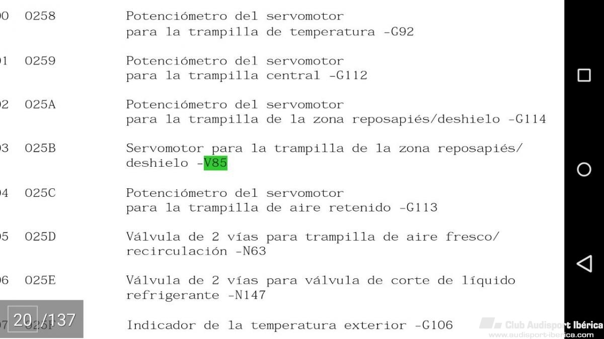

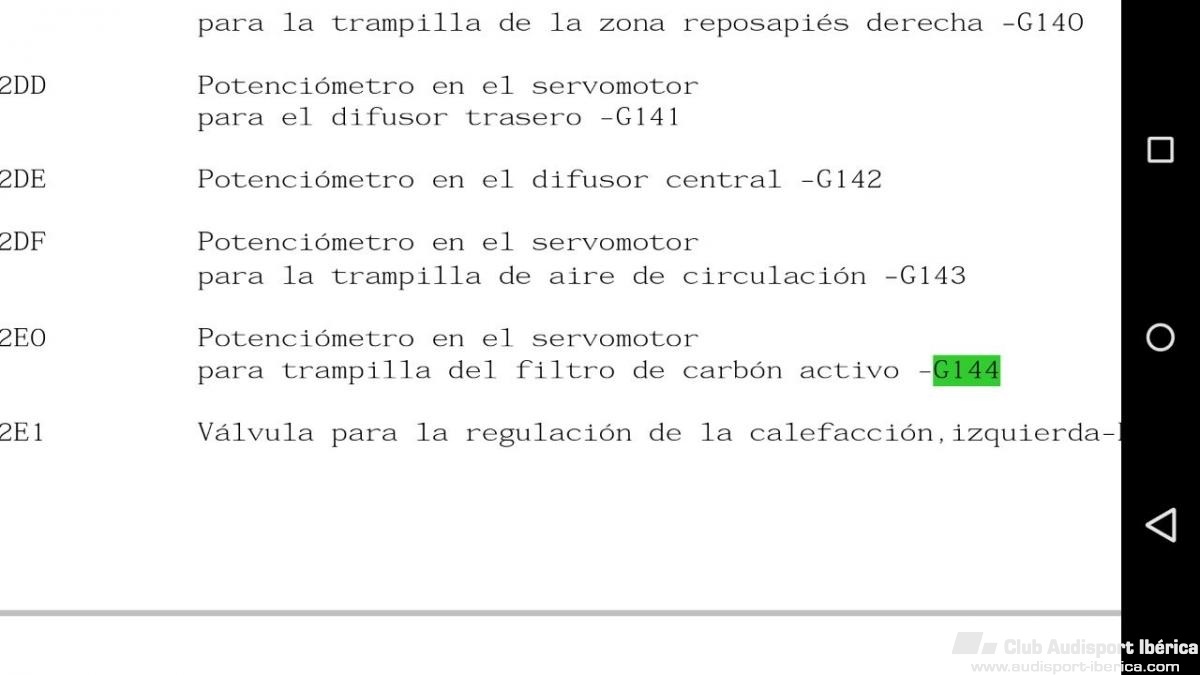

  24. Con lo del V85 es lo que te comenté al principio, es un motorcillo que hace que se mueva la trampilla automáticamente para controlar el flujo del aire. Yo tenia uno cascado también y no pasa nada, solo un ruidito (clack clack) cada X tiempo. Se puede arreglar también haciendo un ajuste básico con el vag en el canal del clima, hay un post que lo explica.
  25. Esto es lo que me sale a mi en el listado de códigos de error del Vag-Com
