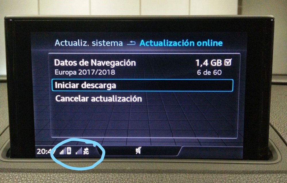

Hola a tod@s. Tengo un A3 2.0 150cv de septiembre del 2017. Tengo dos teléfonos móviles, los dos con doble sim. Tengo conectado el teléfono principal desde siempre, y desde siempre me han aparecido los dos teléfonos en la pantalla del coche, igual que en la foto (sacada de este foro por no bajar al coche) El tema es que ahora no aparece el otro teléfono (el que sale a la derecha)ni la señal de cobertura y no se a que se debe ni como volver a hacer para que aparezcan ambos. He probado si funciona al recibir llamadas desde cualquiera de los dos números de teléfono y si, recibe llamadas desde ambas lineas sin problema. Realizar una llamada también. Alguien tiene idea de que ha pasado y de como puedo hacer para que vuelvan a aparecer ambos teléfonos?? Gracias de antemano.

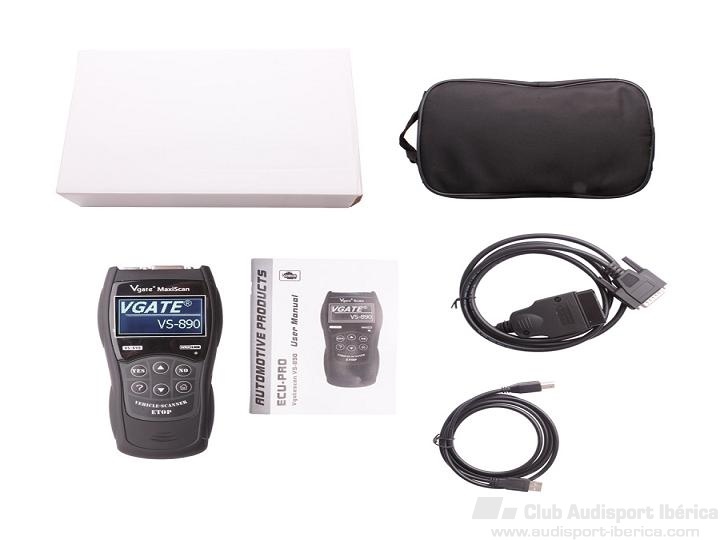

Hola. Estoy pensando en comprarme uno de estos lectores de codigo. Tengo un A3 8L del año 99 diesel de 90C.V. En mi familia también hay un Ibiza sdi del 2005 y una Picasso del 2005 y creo que también valen. Me gustaría saber cual es mejor de los dos, en todos sus aspectos. Aver si alguno de los foreros sabe aconsejarme. El VS890 es 4€ más caro.Un Saludo
