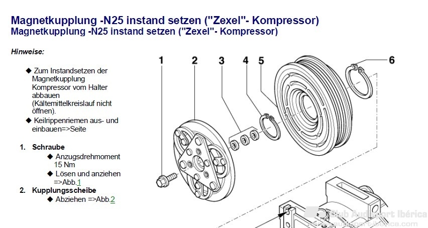

Ya he encontrado algo, pero tampoco se explica el añadir una arandela donde tu dices. A ver si lo aclaramos un poco, ya que es un problema que mosquea a bastante gente. Igual no es aqui el tema donde hay que debatir sobre esto, si es asi, ruego un moderator que cambie los posts en el hilo adecuado ! Aqui un video donde se explica la funcion de las 3 arandelas del croqui de mas arriba : -

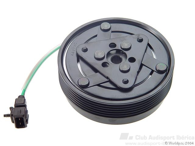

Magelaaaan !!! A ver ! Mira las fotos y dime, por favor, donde hay que meter la arandela de lka que me hablas en el post anterior. Es que, por lo visto, donde tu dices, hay un tornillo. Bueno, una arandela tambien le sirve igual aunque sea tornillo. Pues, perdona por mi ignorancia, pero no veo la funcion que puede tener una arandela extra, porque si miras la siguiente foto, del siguiente post (no la puedo poner aqui por el peso), alli no hay nada que pueda ser influido por una arandela -

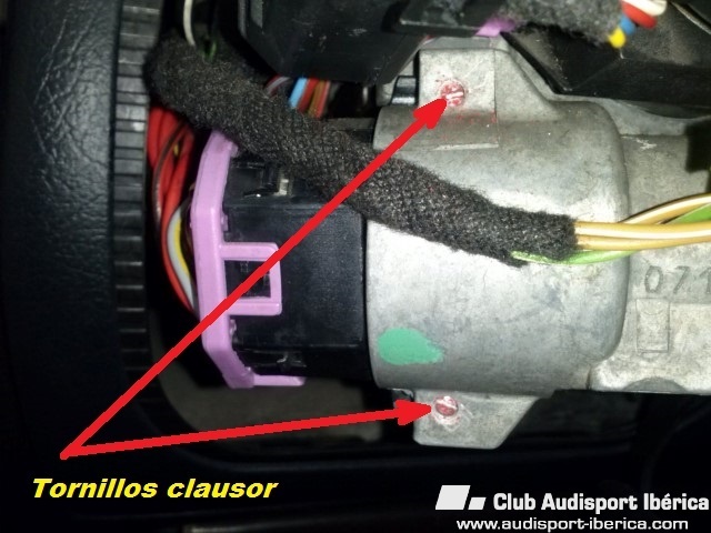

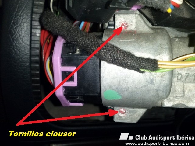

Por fin, se nos desvela la pieza que vamos a tocar para repararla. Desenchufamos el enchufe. Con que cojamos un destornillador de punta plana fina (3mm), desenroscamos los 2 pequeños vastagos marcados con flechas rojas y tiramos hacia lo largo bajando del bombin de arranque, ya tenemos el clausor en las manos !

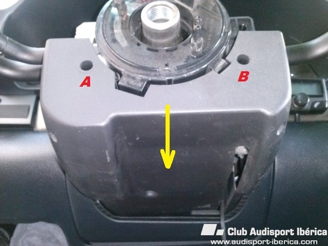

Vamos a por la tapa inferior! Para ello, solo nos falta desatornillar los tornillos A y B de la siguiente imagen : Porque hace dos pasos atras, hemos sacado los otros tornillos que impiden sacar la tapa. Mover la palanca de cambio posicion volante en la parte de abajo y ya se puede sacar la tapa tirando hacia abajo.

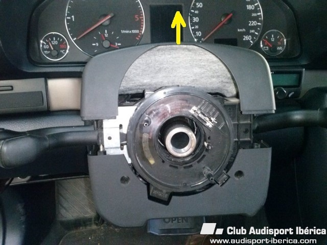

Ya podemos sacar la tapa superior, que sale tirando hacia arriba un poco y hacia nosotros despues. Cuidado a este paso porque en la parte trasera tiene unas pestañas que se pueden romper facilmente. Ya las vereis cuando tengais la tapa en las manos. Lo siento Athabasco, me olvide de sacar una foto de las pestañas !!

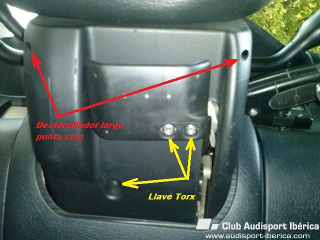

Ahora nos metemos en la parte de abajo del volante y sacamos los tornillos marcados en la foto. Los 2 marcados con flechas rojas es necesario sacarlos para luego sacar la tapa superior. Los otros hay que sacarlos ya que luego sera necesario sacar tambien la tapa inferior.

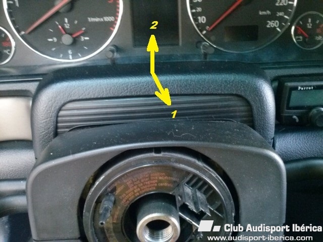

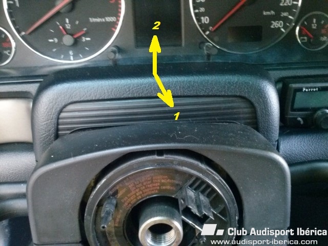

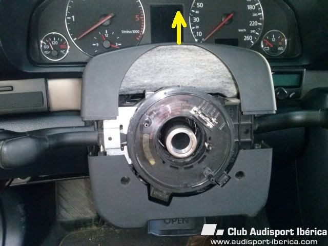

Seguimos. Es que ha habido una caida en la red de fibra optica y me he quedado sin internet... A la que tenemos el volante fuera, vamos a ir desmontando las dos tapas, superior e inferior del eje del volante y que cubren lo que son las manetas, clausor, bombin de arranque, etc. Hay que ir por partes, por lo tanto sacamos el embellecedor situado pegado al cuadro de instrumentos por encima de la tapa superior del eje del volante. Sale tirando primero hacia nosotros y despues hacia arriba, inclinado hacia nosotros.

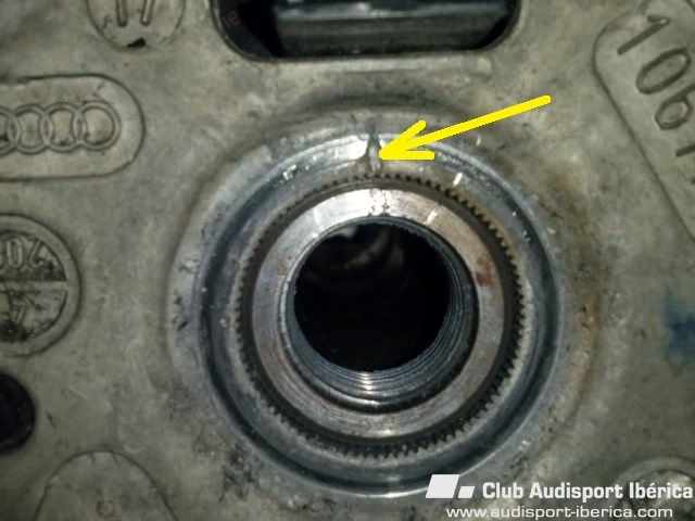

Ahora hay que mirar alrededor del eje del volante. Tiene que haber una muesca en el centro que sirve de guia a la hora de volver a colocar el volante para dejarlo recto. Si no hay nada alli, lo hacemos con un rotulador de punta fina, o una punta de marcar...lo que se os parezca mejor. Entonces ya podemos sacar el volante.
