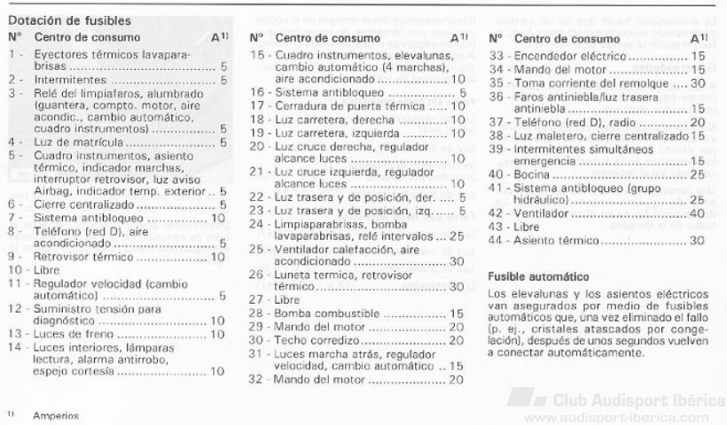

Adri, los numeros estan en aleman? 8)( Digo que mires los numeros y la corespondencia de cada uno la ves en la tabla de arriba ! Ademas, no creo que en la tapa venga la descripcion de cada fusible...Al menos en el mio solo viene un dibujo con la enumeracion de cada fusible.

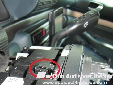

No tengo la referencia, espera a que algun compañero te lo mire en el ETKA . La maneta es como la que se ve en la imagen de abajo :
