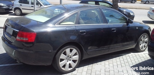

  14. Hola Gente, este es mi nuevo coche, nuevo porque lo he comprado hace 2 meses, pero nació en 2005. He estado mirando en el foro y tengo alguna duda que no se donde mirar, mi coche tiene muy poca electrónica, sólo aparece en el panel los km que quedan para tener que repostar ¿Hay alguna forma de que aparezca también el consumo medio? No tener velocidad de crucero es una lata, pero es lo que podía comprar. Un saludo.
