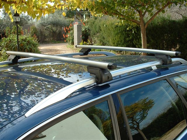

  11. Al final las he comprado Feuvert, todo Ok, lo único que hacen bastante ruido al pasar de 90 Km/h por el choque del aire. Si se os ocurre algo para evitar el silvido lo indicáis. El precio 80€ en Tarragona ( service Feuvert ). LLave de suguridad, aluminio, los anclajes con gomas pra proteger las barras de coche, etc. Os pongo una fotillo para que veáis el aspecto. Quiza las voy a recortar la barra de aluminio para que no sobresalga del anclaje y se vean mas cortas. Sl2
