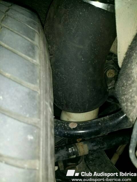

Esta muy deformada, le conseguí hacer el pliegue y la prové un par de veces y esta tan viciada que cuando subía al nivel 3 saltaba el pliegue -

no se dice que son unas válvulas que abren y cierran para que pase el aire que hincha las balonas el coche lo compre hace unas tres semanas y hace un mes le cambio estas válvulas que digo y hace 5 meses la balona de la foto, con la balona no ha llegado hacer ni 800km..... -

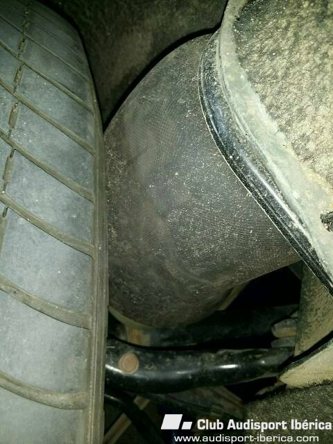

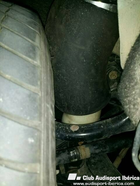

después de desinchar todas las balonas y poner el vag com, se a ido el error y el coche a subido perfectamente dejándome hacer el ajuste básico, pero luego he probado de subirlo a tope y sube pero a la hora de bajar la balona al deformarse y tocar con la rueda no baja y vuelve a marcarme el error. se ve que hace tope y no le deja bajar. he hablado con el taller que puso la balona nueva hace unos 5 meses y me dice que aunque este deformada luego vuelve a su posición, pero no lo tengo muy claro <_< <_< mis preguntas con la balona así de deformada es aprovechable?? que a podido provocar que la balona se hinche de esa manera?? gracias -

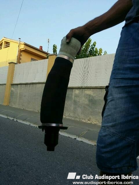

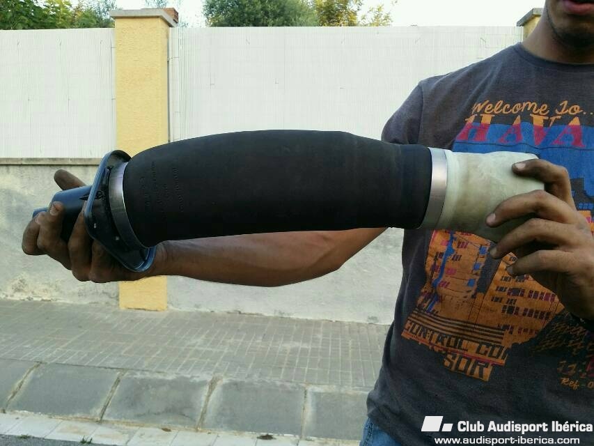

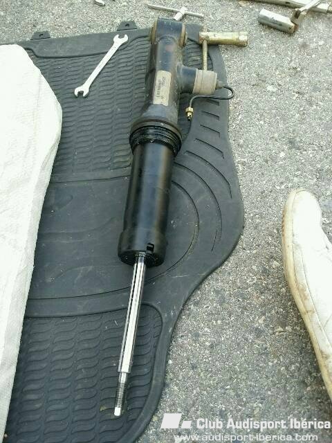

Ya he desmontado la balona, y lo único que veo así un poco raro, es que la balona esta algo deforme pero en buen estado y el bastago de la suspensión me da la sensación que esta algo ligeramente torcido pero casi ni se aprecia. Aquí os dejo las fotos haber si alguien me puede decir algo, si vuelvo a montar o que... Muchas gracias a todos. Si el bastago estuviera torcido podría enderezar lo yo mismo, o no es aconsejable. -

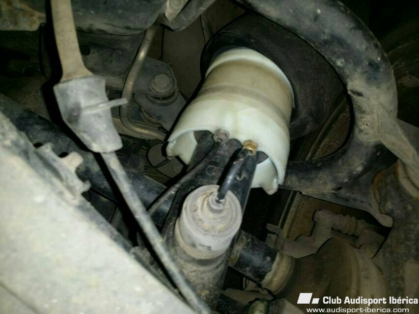

sigo sin poder meterme para hacer el ajuste básico.. pero hoy me he dado cuenta que una balona esta deformada y encima esta tocando con la rueda a alguien le ha pasado??? y los mas importante como hago para volver a dejarla en su sitio -

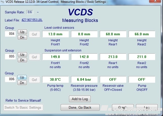

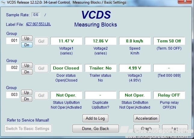

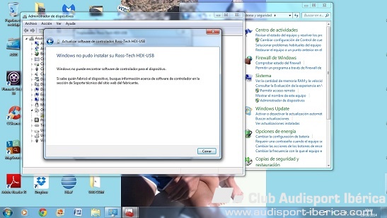

bueno pues tras hacerme con el cable vag me puse a mirar el fallo de la suspensión que tenia y el fallo que me marca es el 01400 suspensión level control intente hacer un ajuste básico, y tengo las ruedas delanteras a 402 y las traseras están mas altas a 465 y en el primer intento me dejo y puse estas medidas y no hizo nada y desde entonces no me deja volver a cambiar valores por lo que he mirado el error a sido mio porque no es aconsejable hacer variaciones de mas de 5 mm también he mirado los valores de presión y temperatura y creo que no están correctos yo creo que el problema lo tengo con el sensor de temperatura que no deja actuar al compresor haber si me podéis hechar un cable de por donde tirar gracias dejo imagen de los valores
El enlace son los drivers del cable, solo hay que descargarlos y instalarlos
solucionado por si ha alguien le pasa lo mismo https://mega.co.nz/#!uVgF0DoL!cBGyqFQAgd5dzbaCSHzhGhiylfx7_9x-MHf8diDHua8

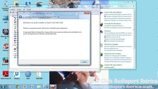

hola a todos haber si me podeis hechar una mano acabo de comprar el vag com 12.12.0 y he instalado el programa sin problemas siguiendo las intrucciones pero en el cable siguiendo los pasos no hay manera tengo el windows 7 home premiun 64bits, he probado unas cuantas cosas pero no me funcionan... gracias de antemano
