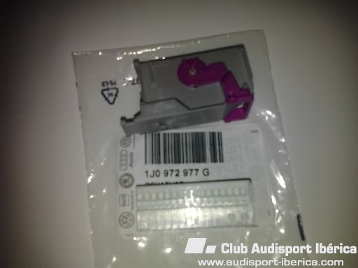

  1. El conector me costo unos 7con iva en el concesionario. Si haces lo que dice el brico ya veras que en el rns-e cuando pulses la tecla media y acontinuación fuente te saldra las 2 sd el disco o dvd de navegación y la función de aux le picas a aux y se reproduce lo que conectes movil,ipod,etc y si desde el volante lo puedes controlar pero es muy basico solo puedes avanzar canción o pista anterior,exactamente lo mismo que se podia hacer con el concert se puede hacer con el rns-e pero no salen nombres de pistas ni nada las entradas aux van bien cuando vas de viaje y le pones a los niños una peli en la tablet y se escucha por todos los altabozes del coche,yo tengo el interfaz de ipod en la guantera de serie y lo unico que puedo hacer es pasar de canción y pista atras,la diferencia es que aqui si que veo las canciones pero solo pone pista 1,o 2 asi hasta 99.
  2. Aqui dejo la referencia del conector de 32 pines
  3. En este brico se explica como hacer que funcione la toma aux-in original que hay donde el freno de mano,encontre este brico en un foro internacional y yo le he echo algunas modificaciónes y lo he traducido al español para conprenderlo mejor. Enlace para poder previsualizar el brico https://www.evernote.com/shard/s503/sh/05d82f0e-561a-4524-8b94-2e70451d2593/16ae68b771085659abc17db4631e3e8d
