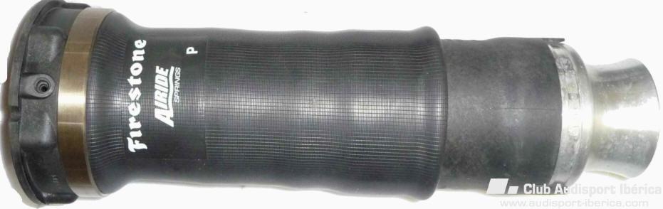

Hola a todos lo de la brida yo no he encontrado nadie que me la ponga y el arreglo que he hecho ha sido cortar y luego soldar una tuerca larga y un trozo de tubo para que cierre poniendo un trozito de chapa en la union,para no pellizcar en la goma. De todas formas esto es de prueba, tengo diseñada en el tornero una de aluminio por si hace falta. La goma de inflarlo es un chicler del carburador de un coche una valvula cortada un macarron y dos abrazaderas (sencillo),hombre tambien es verdad que tengo un taller de motos y siempre hay que estar haciendo utiles,inventos.etc.
Bueno chicos yo he reparado la balona por dentro parcheandola con un rollo de parche y de momento perfecto. ya pondre fotos .

Por cierto mirar los rusos como reparan esta es una arnot delantera,si encontramos las gomas y la prensa para montarlas seria facil no?
yo estoy haciendo pruebas con dos viejas que tengo a repararlas por dentro, lo que no encuentro es alguien que prense de nuevo los anillos de las balonas, tengo diseñada una abrazadera para que me la haga el tornero ya os contare
