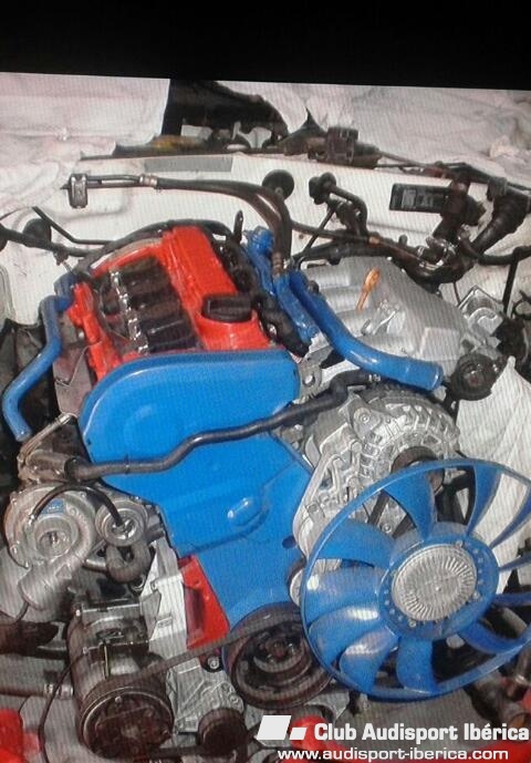

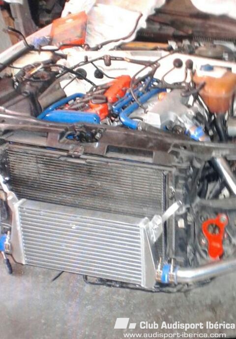

  3. Principalmente antes de motar motor lo bote todo al suelo y cambie aros tapillas válvulas bomba aceite etc.. Ya avia coleccionando turbo mayor k04 015 con intercooler frontales grande y inyectores 310 pensado para repro 6 meses de compra de accesorios pagando poco a poco.El motor lo compre precisamente en chatarra completo con instalacion completa asta la ecu y catalizador segudida de cuadro y centralita todo de un vw passat 98 .no ace falta imovilizador ya k son compatible. Tenia la polea de la leva jodida y un par de válvulas dobladas.la leva nueva tmb. Y llegó la ora de kitara ese viejo motor cansado. Kitando frente completo facilitando quitarlo mejor. Limpieza a fondo de caja cambio del 125cv y como nuevo.embrague aeb 150cv poner caja y para dentro encajo vomo anillo al dedo. Von todo montado ya solo faltaba enchufar ala ecu... problemonnnnn.. las clavijas son diferentes al del amosferico. Mal asunto tuve k buscar una instalación para dentro de la carrocería k no encontraba de audi y si de passat k le avian kitado el motor k aún kedava la instalación.fijé perfecto tuve k kite cuadro completo para kitara instalacion asta fusileras fácil por k era todo por clavijas pero otro problemon audi no monta la misma instalación k ver adivinaba... otra ves ala chatrra akitar el resto de instalacionde todo el coche desde los faros delanteros asta los traseros tuve k comerme la cabesa para el cierre cwntralizado por k el del audi es por bomba y wv de esa epoca por electrónico .para no cansar lo lleve a camino fue 1años en total entre motor k fueron 2 meses el resto con electrónica.K fue lo k aprendí? Mucho sobre la electrónica de mi coche y sobre la del passat ya k mi coche es un audi en carrocería y en electrónica es vw pura. Me fui por el camino más lejano puede ir alguien para cambiar de motor pero es k no tenía idea de nada tmp sólo lo básico y fui aprendiendo de ir a desmontar yo mismo los repuestos a la chatarra y enumerando y etiketandolo todo cafa clavijas cada botón

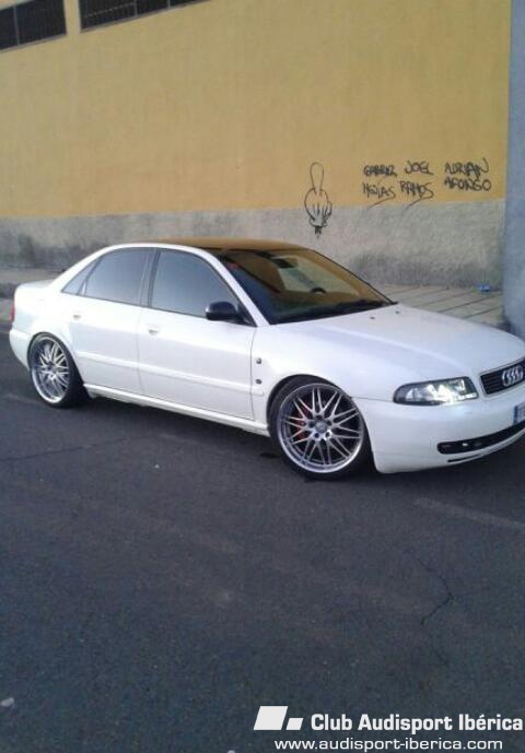

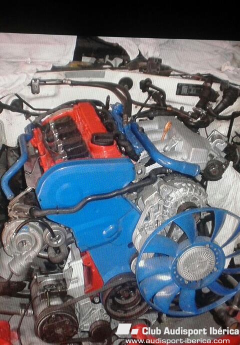

  9. Aki les dejo el trabajito de motor k echo en mi b5 totalmente restaurado motor completo sobrealimentado .un saludo
  10. Graciass y un saludo a todos
  11. Lo estado mimando durante 6 años empezando de cero con 20 años k tiene no esta nada mal .con el corazon sobrealimentado jeje aora tiene unos fallitos pero espero arreglárselo lo antes posible. Enseñare fotos mas adelante de los pasos casi al principio.

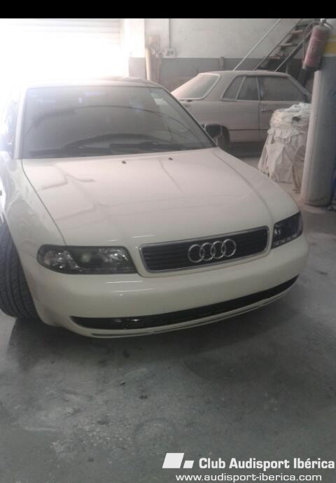

  16. La verdad k no visto muchos interiores beis pero no esta mal me gusta lo k tener cuidado al ensunciar pero pega con el color del coche si. Keda uapo pero dificil mantener

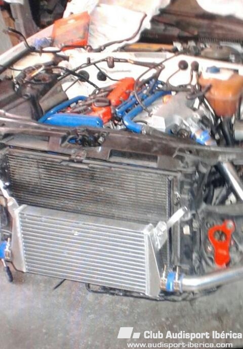

  18. Bueno caminar cqmina pero no me llenaba el intercooler lo suficiente nte asta k aga la repro lo k si le ise fue soplar el turbo ma ipulando la wastegate le di 3 roscas pero asi aun no me pasaba de los 0,4 bares poes se me ocurrio anularle la wastegate y dejandola nada mas con la valvula descarga k le puse pero ya esra mucho se me disparaba a 1,7 bars ya mande a perir a pontevedra un grifo para relugar la entrada de precion k kiera yo ponerle y pedi tmb una una forge 007 por k la valvula k tengo se keda sacanco aire de nada y kiero mas precion ya les contare cuando me venga el jueves y se la ponga hay si va a tener k tirar mucho yo creo k es lo k le faltaaparte de la repro k sera mas adelante. Yeray te entiendo yo empese como tu llebo 6 años metiendole mano ami coche y re uerdo k al principio estava exactame te como el tuyo te digo cuando fui a elegir llantas lo tenia mas o menos claro bucaba algo o aro al estilo k me gustan ami y me di cuenta k tenia vastante guardalodos poes me la juge y le probe unas 19" cua fo lo bajaron del elevador ni me lo pense esas jajaja pero clato yo le puse primero spirLes aunke kedo medio raro on tapa ubos ala ora de probarle unas llantas te gustaran mejor verselas montadas planchado eso a tu gusto ya.alodel consumo y perdida de potencia lo note vastantetmb era atmosferico aora gasta pero si le pisas como todo pero si tiene turbo no creo k se te kede tan atras ombre algo notarás esta claro prk vale la pena .buena suerte en encontrar unas a tu gusto un saludo.keria saver como mandar fotos asi veis como va mi progreso de 6 años.un saludo a todos y cuiden de sus criaturas mimosas jajaj
