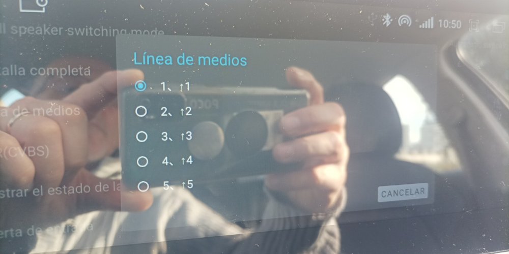

La opcion 2 es para los Q5,A4 y A5 que tienen navegador HIGH Config y la 3 para radio concert LOW config

Gracias igualmente Tendré que preguntar al vendedor a ver si él lo sabe,,,si no pues tocará trastear a ver qué cambia en la pantalla al tocar esta configuración -

Una duda que tengo,,,,alguien sabe con se configura con estas opciones en la couka 10 pulgadas. Saludos -

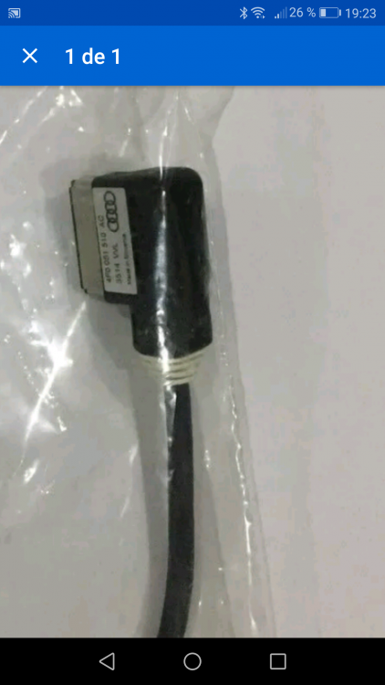

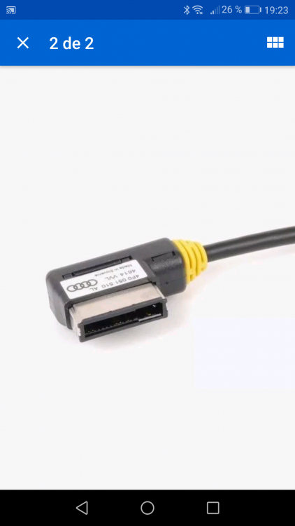

Hola¡ yo como comente anteriormente puse el AMI a posteriori y compre uno en Ebay pensando que valia cualquiera y al probarlo me ponia que no era compatible y averiguando por internet ví que cada color correspondia a un modelo de MMI (el mio es Basic),ponia que el amarillo que yo compre era para el Plus que debía comprar el blanco así hice y funcionó bien, conectó con el iphone 8 de mi hija,lo que veo es que eres de Barcelona si no vivíeramos muy distanciados y no salga mas caro venir a probarlo mas caro que ir a Audi yo lo tengo en wallapop a la venta por 20 euros,si te interesa el precio podríamos quedar lo pruebas te aseguras de que funcione bien y si te funciona y te interesa el precio te lo quedas y si nó pues lo descartas y pruebas también el blanco que también tengo y me vale a mi ,igualmente ahora no estoy en Barcelona hasta el 27 agosto ,ya diras. SALUDOS

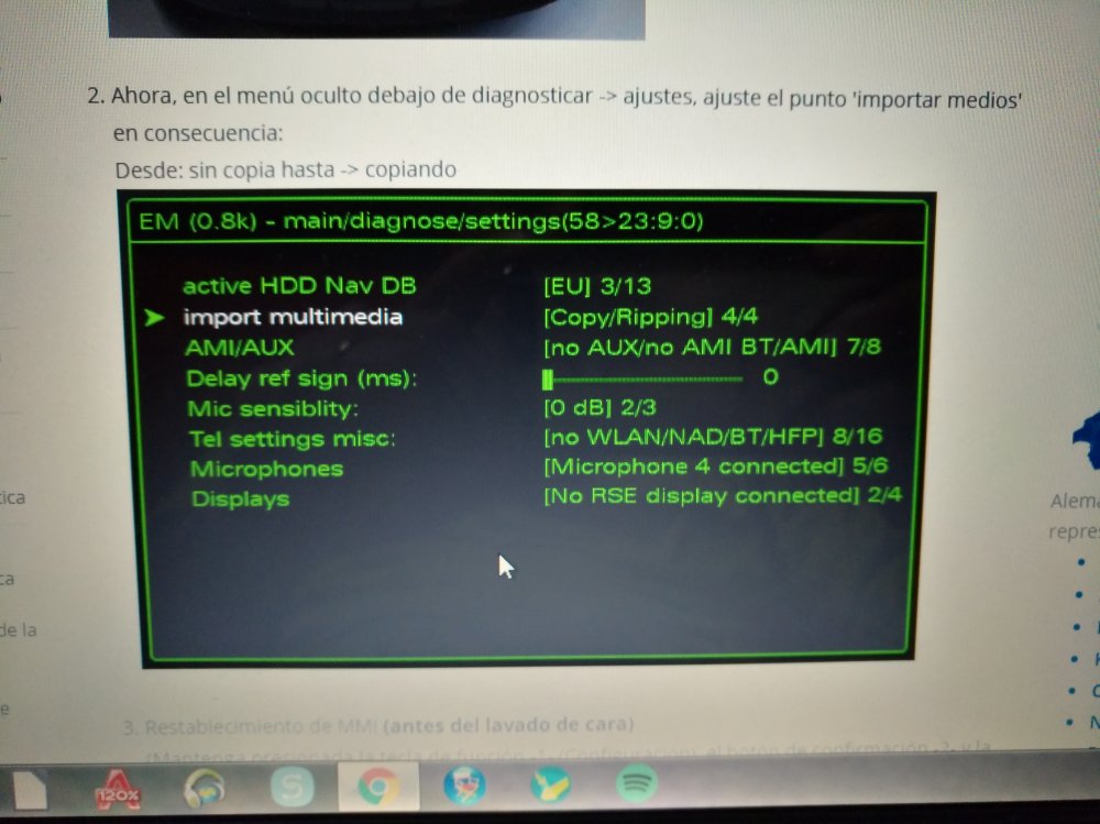

Hola¡ Yo instale el Ami a posteriori,y bien es cierto que dependiendo del MMI que tengas tienes que comprar un cable con una referencia diferente,yo tuve el problema con un Iphone concretamente el 8,dispongo como tu del MMI 3g basic y creyendo que todos los conectores eran iguales compre uno en ebay con la ref 4F0051510AL,encajaba perfectamente en el conector AMi y en el movil pero me salia un error al conectarlo de no compatible,despues de mucho mirar averigue que para cada uno de los MMI (2G-3G y 3g plus( el que tiene disco duro),para cada uno hay un cable diferente,se diferencia por la referencia y por el color que tiene el conector exactamente este era amarillo,compre otro con la ref 4F0051510AC y con el conector de color blanco y este iba perfectamente lo detectaba y podia cambiar las canciones desde los mandos del volante y salian las canciones en la pantalla,esto probado con un conector para Iphone ,aunque el conector es igual las conexiones interiores son diferentes(comprobado) ,te lo digo porque si tu navegador es el basic por ahi te puede venir el problema y para activar el AMI y el AUX hay que entrar en el menu oculto (apretando cars +setup a la vez por lo menos durante 5 segundos)y en la pantalla principal le das a diagnosis y setting y te saldra esta pantalla en la que puedes activar el AMI.espero haberte ayudado en algo .Saludos

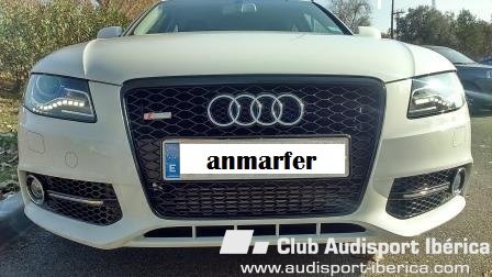

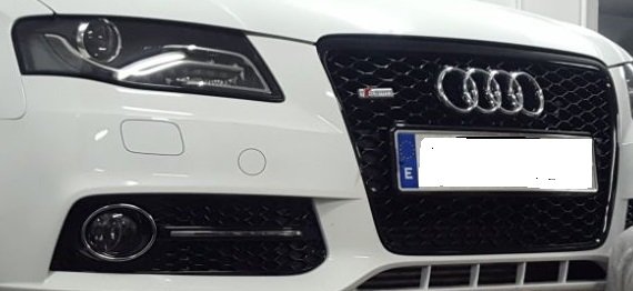

Yo he cambiado por la parrilla por la de panal de abeja y para disimular el travesaño que la rejilla original tapa mi solución fué comprar una lamina de chapa de aluminio en leroy merlin que justo daba la altura para tapar dicho travesaño ,lo corté 4 o 5 cm mas por cada lado a la anchura de la parrilla la pinte con espray de negro y luego uní la chapa con tornillos a la misma matricula ,y el corcho lo recorte y lo puse para que no quedara hueco entre la parrilla y el travesaño y por poco dinero compre otro nuevo en audi por si algun dia se rompiera la parrilla y tuviera que poner la original (lo tengo todo guardado) y así quedó el cambio -
