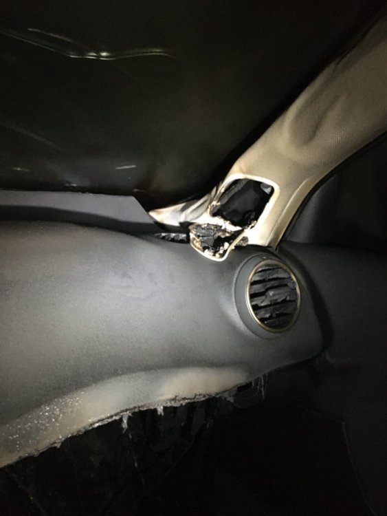

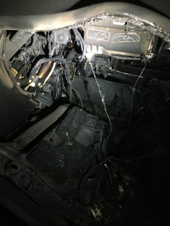

  2. Pues la verdad que le tengo mucho cariño y va como un tiro, por lo que aunque tenga que poner dinero de mi bolsillo me gustaría arreglarlo. Correcto, mi idea es buscar todas las piezas y que en mi taller de confianza se pongan manos a la obra. El tema de como me enteré que estaba ardiendo fue por un vecino, yo vivo en Nigrán y tengo el coche siempre aparcado fuera de casa en una calle de uso común de las casas de alrededor. Dio la casualidad que una vecina llegaba a las 11 de la noche de trabajar (yo estaba cenando tranquilamente) y se encontró con una pequeña llama saliendo por el parabrisas, se puso a llamar a los timbres de las casa de alrededor y varios vecinos y yo lo dimos apagado con un par de cubos de agua. Le regalé una caja de bombones grande al día siguiente para darle las gracias porque sino se hubiera convertido el coche en una bola de fuego... Echare un vistazo al ETKA online, muchas gracias.
  3. Buenas¡¡ Si el seguro se hace cargo ya que lo tenía contraincendios (de casualidad jeje) pero aún no me dijeron cuánto me iban a dar, me están dando largas con papeleos. Si, lo que quiero es buscar las piezas por despiece para ver cuánto sale el arreglo solo en piezas pero no tengo ni idea de como conseguir el despiece de esa zona del coche, estoy mirando el programa ETKA pero no encuentro un enlace de descarga... a ver si alguna alma caritativa me da unas nociones básicas de como conseguir el programa para empezar a moverme. Saludos.

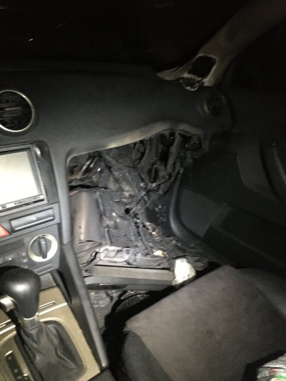

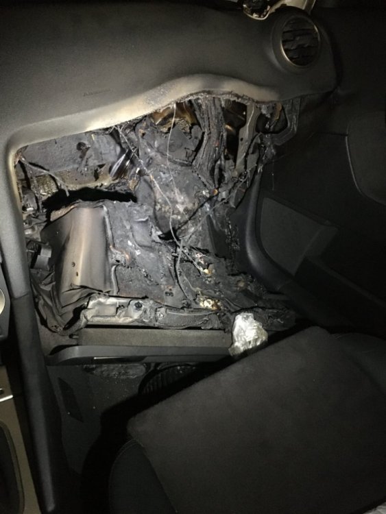

  4. Buenas compañeros, hace cosa de dos semanas se me incendio el coche estando parado. Llevaba 24h parado y empezó a arder por la zona trasera de la guantera. Viendo después del incendio como quedó esa zona tiene pinta que debió hacer un cortocircuito en el ventilador del habitáculo, por suerte me dí cuenta rápido y lo pude apagar el fuego (os adjunto fotografías). Os vengo a contar esto para ver que me recomendáis hacer, el seguro lo tenía a terceros con incendios y el seguro me dice que está siniestro pero ya les dije que quería arreglarlo (estoy en peleas con ellos). Lo importante ahora es encontrar las piezas para arreglarlo. Las piezas así a groso modo serían: - Salpicadero entero (con guantera) - Ventilador habitáculo (filtro, ventilador, y todos sus componentes) - Instalación eléctrica de todos los cables que pasan por esa zona (creo que por ese lado pasan todos los cables que van hacia la parte trasera del coche) El salpicadero y la instalación del ventilador habitáculo son relativamente fácil de encontrar de segunda mano pero lo que tengo más dudas es la parte eléctrica ya que entiendo que para cada versión de motor cambia la instalación y un 2.0 TFSI no se ven muchos (por desgracia). 1ª pregunta: ¿Qué haríais vosotros? 2ª pregunta: ¿Sabéis como se puede conseguir el despiece de mi modelo en concreto para buscar los componentes por referencias y no volverme loco buscando por wallapop/milanuncios? 3ª pregunta: ¿creéis que es sensato arreglarlo? estuve viendo el mismo modelo con los mismo km y mismos extras (el mío era full equip, con xenon, dsg, levas volante, techo panoramico, asiento cuero, etc) se van a 10.000€... Muchas gracias¡¡

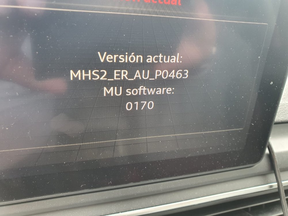

  8. Buenos días acabo de comprar un Audi A4 del 2017 y quería actualizar los mapas a la última versión, no sé si también debería actualizar el firmware, os adjunto las fotos de la información de mi MMI, me podría alguien enviarme los archivos necesarios y una breve explicación de como actualizarlos, (no quiero liarla...), muchas gracias por adelantado y disculpad las molestias, saludos¡¡ Añado otra foto:
  9. Buenos días acabo de comprar un Audi A4 del 2017 y quería actualizar los mapas a la última versión, no sé si también debería actualizar el firmware, os adjunto las fotos de la información de mi MMI, me podría alguien enviarme los archivos necesarios y una breve explicación de como actualizarlos, (no quiero liarla...), muchas gracias por adelantado y disculpad las molestias, saludos¡¡
