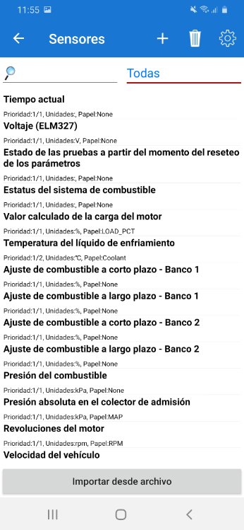

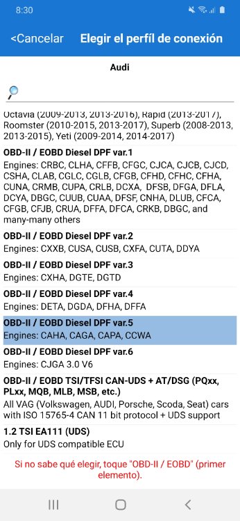

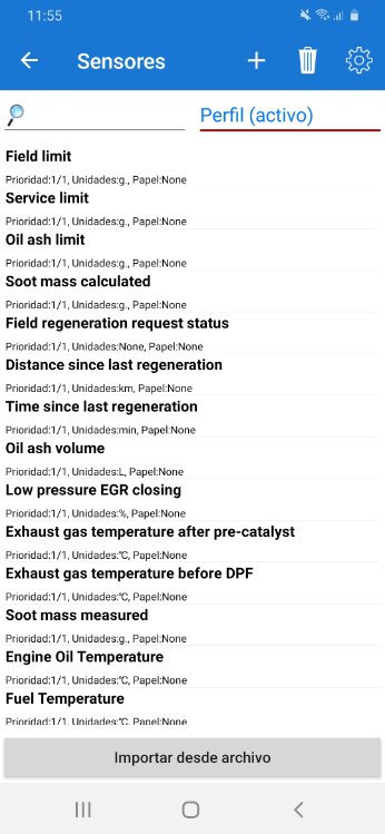

  23. olil
    Car scaner
    Creo que ya he dado con la tecla. Me he metido en sensores y ponía que todos, y lo he cambiado al perfil. Luego probaré
  24. olil
    Car scaner
    Lo tengo bien.

    Car scaner
    Buenos días, el mío es el CAGA.
