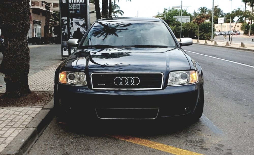

  18. Bueno chicos... ya tengo al culo gordo. La verdad que a quedado espectacular. Lo e ensanchado unos 4 cm por cada lado intentando mantener la línea de los v8 y la verdad es que a quedado muy discreto y muy gordo a la vez. Le e hecho unos 1000 kms ( estoy de vacas ) y la verdad es que todo el mundo se queda mirando e incluso me lo han querido comprar!!! Dinámicamente lo único que e notado es que agarra más en curvas pero el tema de consumos no e notado casi nada... Subo una fotos rápidas que le e hecho a falta de hacer unas como dios manda y subirlas para que me digáis que os parece.

  22. El problema es que no puedo poner doble medida de rueda porque es quattro, las traseras son 9,5 y una 235 es una locura porque voy alegre en curvas, podía haber puesto 245 pero ya no es la medida equivalente. Entonces tengo que adaptar las aletas a las ruedas, de delante roza la rueda cuando está subido en el elevador, pero cuando lo bajas al suelo da en la llanta. Al final la solución es abrir dos cms de la parte delantera y cuatro de atrás, prefiero homologar todo e ir con la ruedas tranquilo que poner una medida muy justa para la llanta y que en alguna curva me la pegue por desllantar
