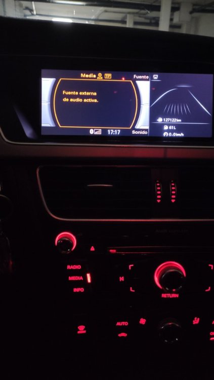

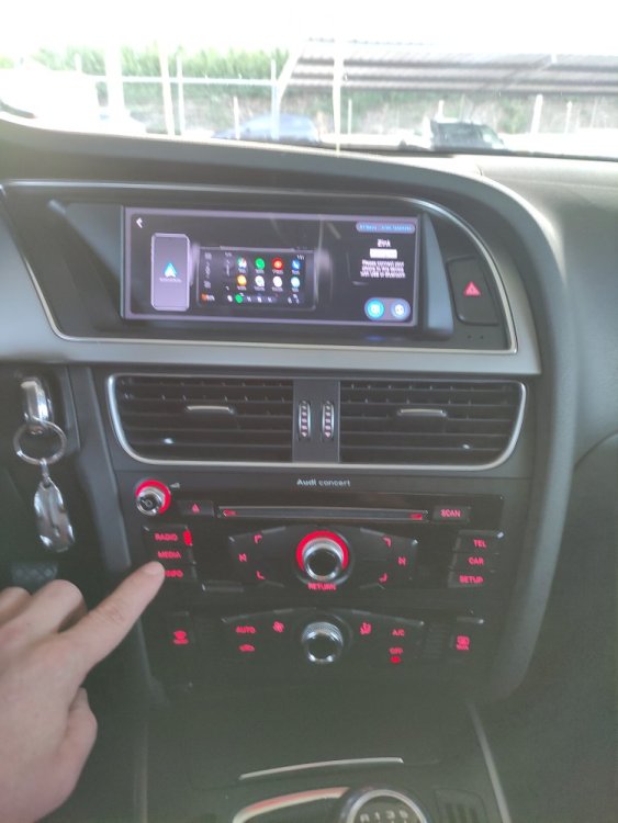

  7. Yo no e tenido que hacer nada con vagón,solo conectar los cables que vienen ,y la verdad que son puentes de los que lleva el coche con salidas a la pantalla,no es difícil,y sobre el auxiliar no tuve que hacer nada ,para escuchar lo que reproduzcas mediante la pantalla es poniendo en el BOTÓN MEDIA: FUENTE EXTERNA ,la radio como siempre al botón RADIO
  8. Perdón al de media ,por ejemplo los vídeos
  9. Se refiere que cuando quieras reproducir algo través de la pantalla debes dar al botis de auxiliar,debajo del de la radio
  10. Yo para que ajustase bien ,pegue con un pegamento de dos componentes transparente el marco que suministran al marco de coche ,claro si es versión 2009/15,luego con una dremel le retoque la esquina súperior derecha e inferior derecha donde toca la pantalla con los plásticos de tu Audi
  11. Todo es de una pantalla GOIKOA 4Gram /32G actualizada a android 12,la tienda me facilito una actualización que avia
