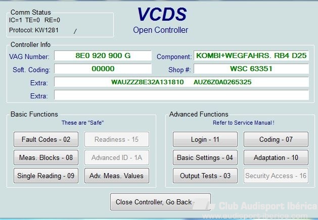

  18. En esta ultima foto del Vagcom es en Modulo 17 Instruments y en Soft. Coding lo deje como lo tenia con 00000, lo demás es para activar advertencia de frenos , el cinturón y el testigo del agua de los limpias, que en mi caso no lo tengo el sensor, por eso lo deje como estaba.

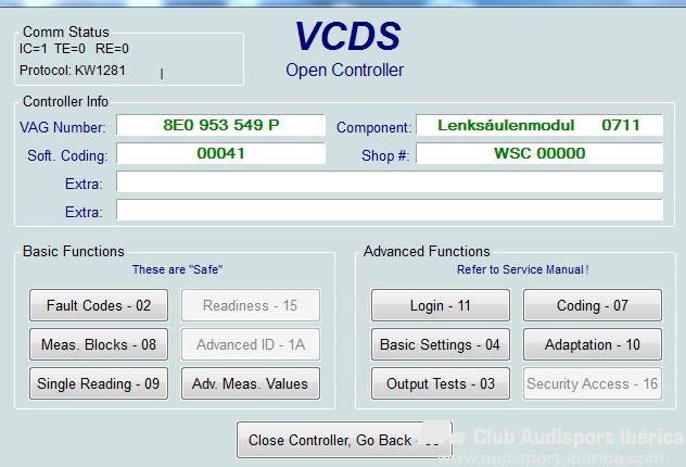

  19. La siguiente foto del Vagcom es en Columna de dirección canal 16 y en Soft. Config, le puse 00041, porque yo también tengo el Tempomat.

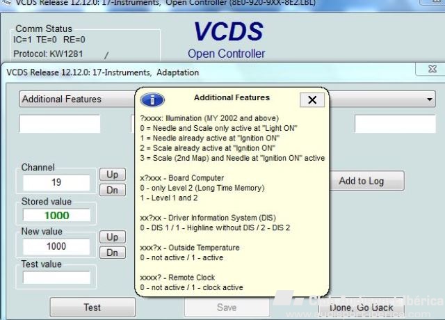

  20. Hola a todos. Instalado, sin problema. Me dio la lata lo del testigo agua limpias, pero lo arregle, poniendo a masa en el pin 1 del conjunto de cables azul del cuadro, y ya esta. Dejo una foto del Vagcom sobre la configuración, asi me funciona, con dos modos del ordenador de abordo. En la primera foto es en Instruments 17 Canal 19, lo tengo 10000 si le pongo como explicaban otros compañeros 10100, no me funciona.
