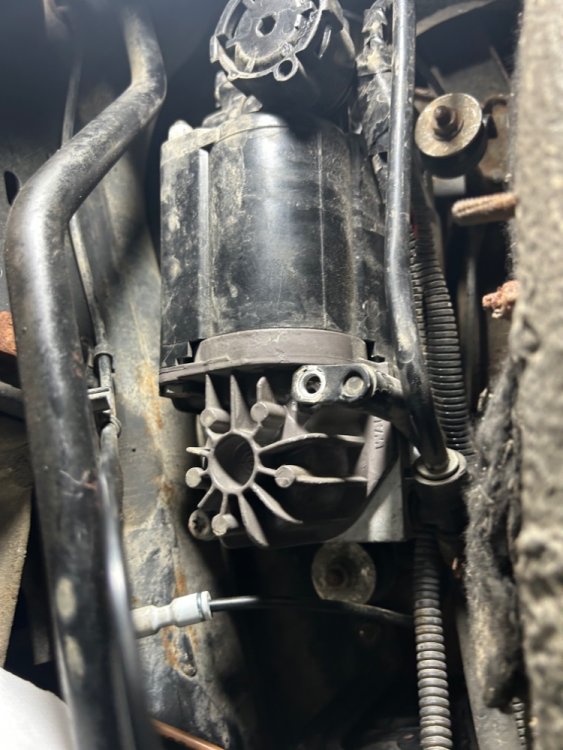

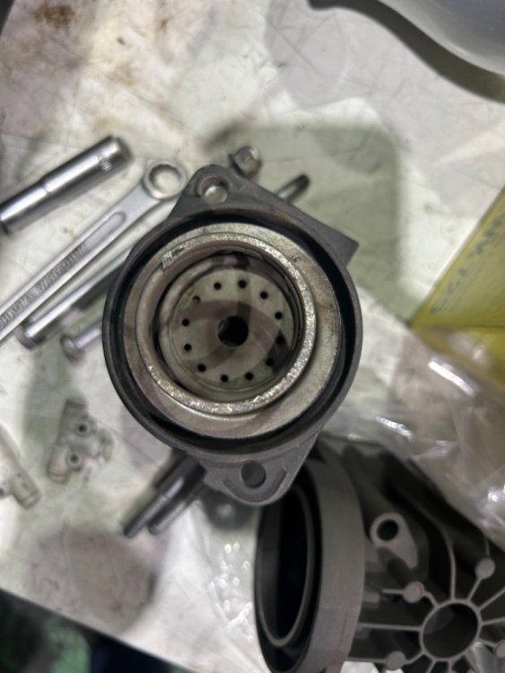

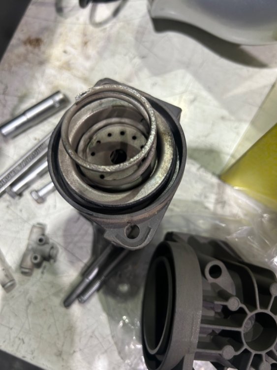

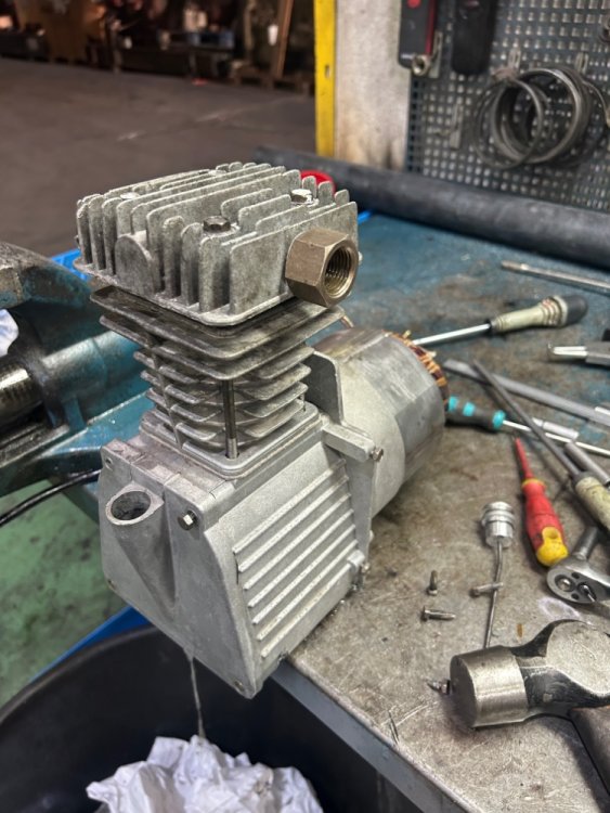

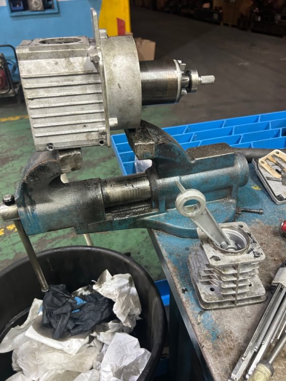

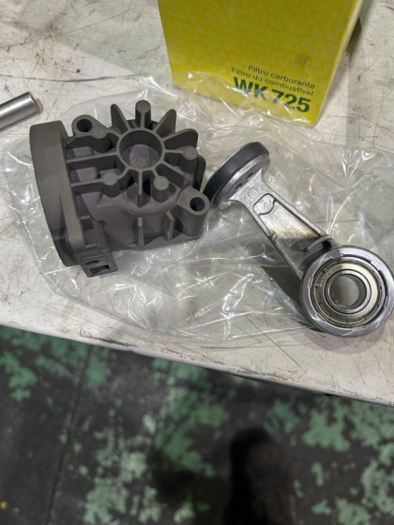

Y he reparado este compresor y no se si animarme a montárselo -

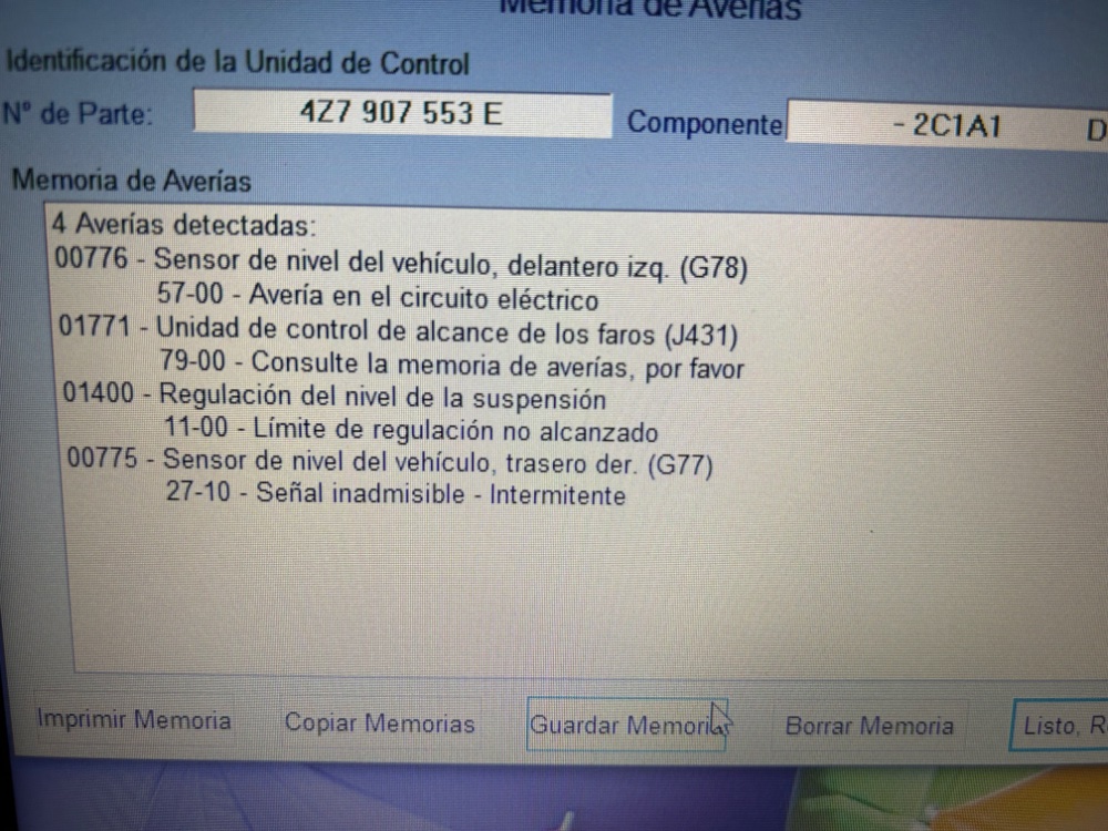

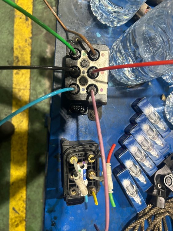

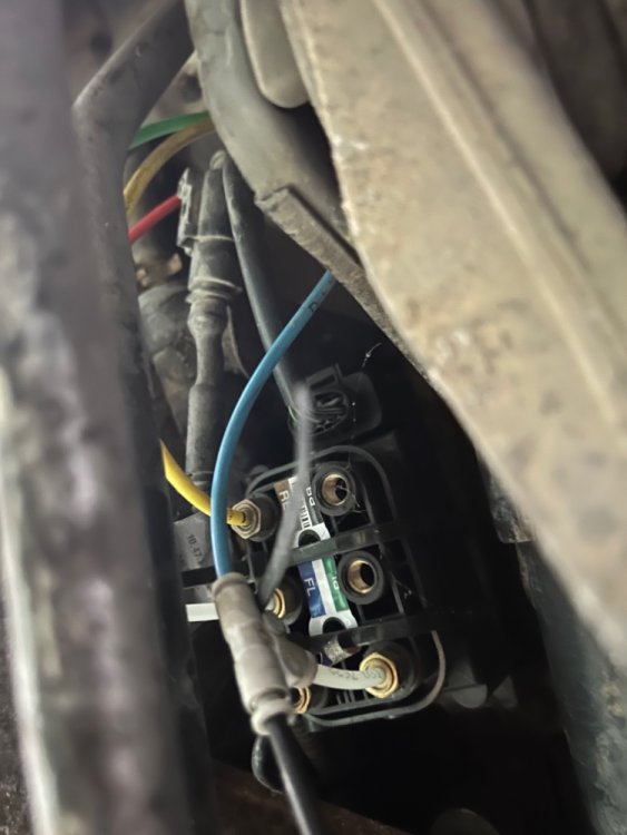

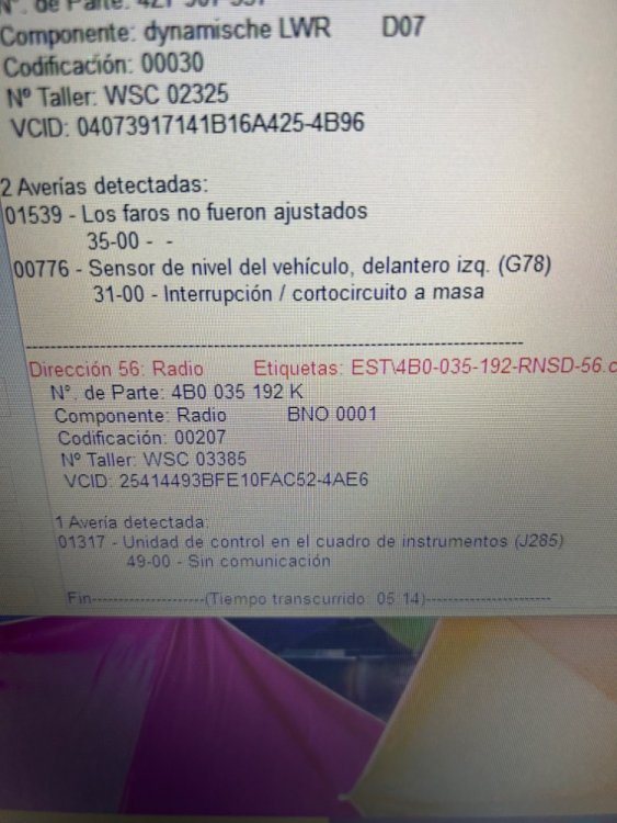

Si los sensores están los 4 bien. Mira la caja de Valvulas. Lo mío fue la caja de válvula. Cambiada y listo dejo ajustar la suspensión -
Ahora toca quitar fallos y ver si levanta la suspensión. Ya he puesto cada vía donde le corresponde.

Hoy he conseguido de desguace una caja de valvulas con toda su tornillería montada pero al montarla el eje delantero bien pero el trasero no levanta. Alguna idea! -

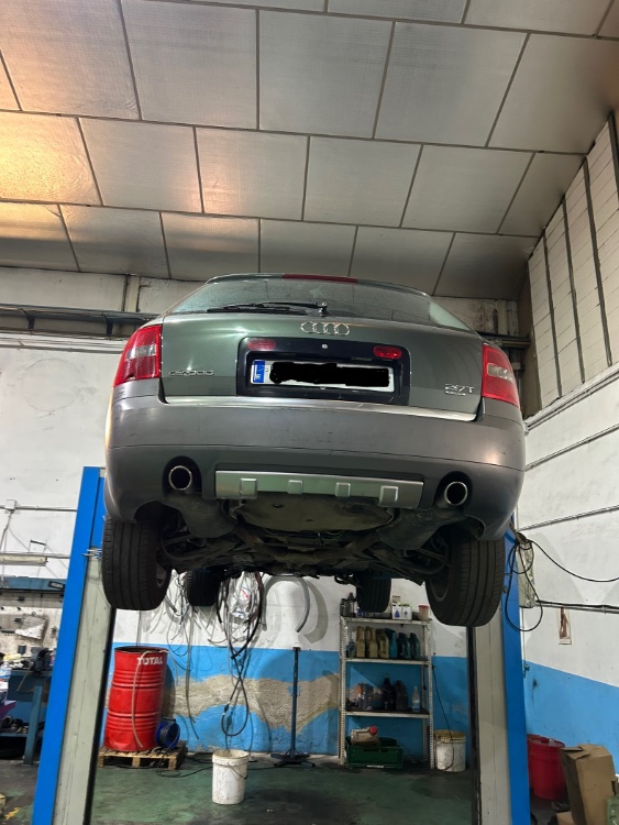

Buenas hace poco adquirí una unidad allroad 2.7t y entre los varios problemas que tiene el de la suspensión me tiene loco. Cuando lo levante vi que la caja de valvulas estaba puenteada pero levantaba de los cuatro amortiguadores , pillé una caja de valvulas en un desguace la monte y ahora el coche sube bien de delante pero no levanta de atrás y en el Vag me sale esto. Alguna idea??

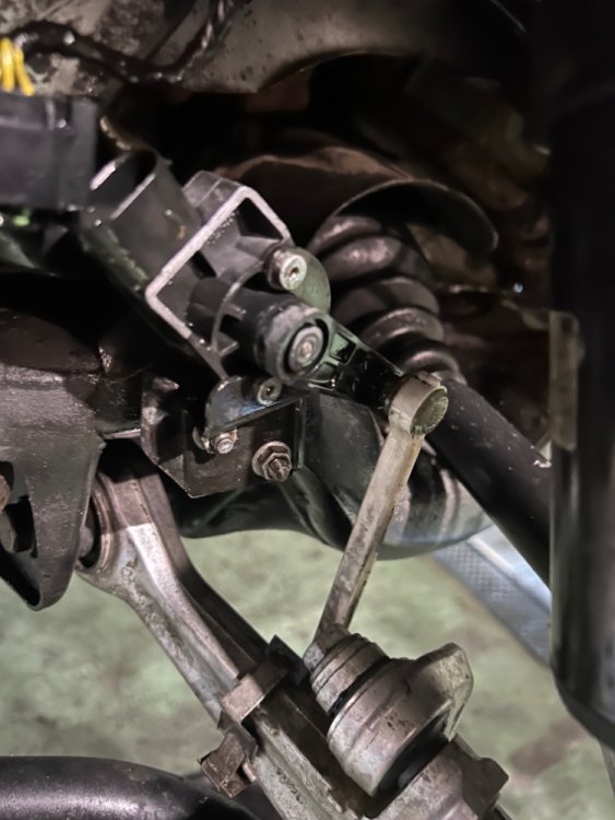

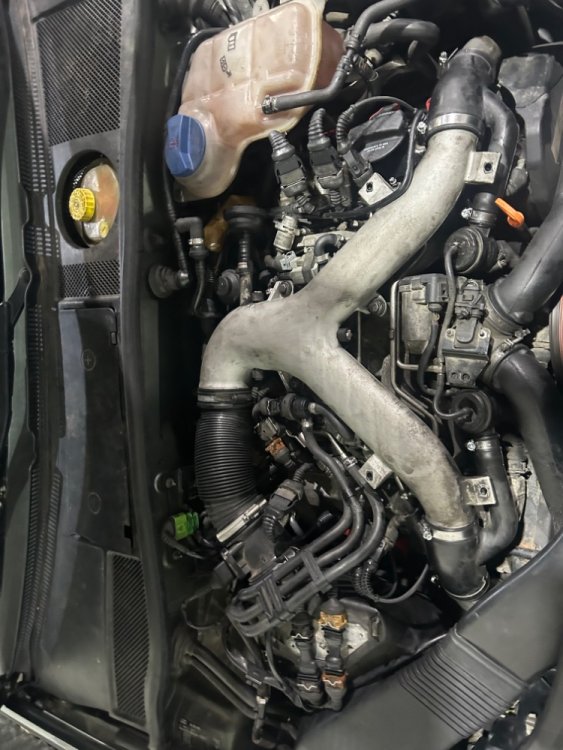

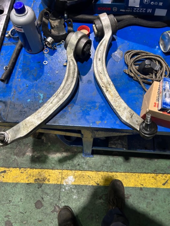

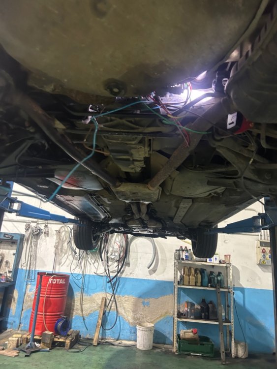

Bueno comienzo a subir cosas. hoy le ha tocado mantenimiento. Se le ha hecho cambio de aceite y todos los filtros que estaban… Le he cambiado los brazos de abajo delanteros. -Da fallo en el sensor de la rueda delantera izquierda. -Y la caja de valvulas de la suspensión neumatica están puenteadas. -Ademas hay una fuga de escape por el lado derecho y no se de donde es. De abajo no es. * Como nota diré que tengo pendiente pillar un diferencial central y hacerlo fijo. Para poder ponerlo trasera. -
Muy buenas, hoy tengo el placer de presentar mi coche. En este caso es uno de los coches que más me han gustado desde siempre. Hay que hacerle bastantes cosas pero cada minuto que le eche merecerá la pena.
