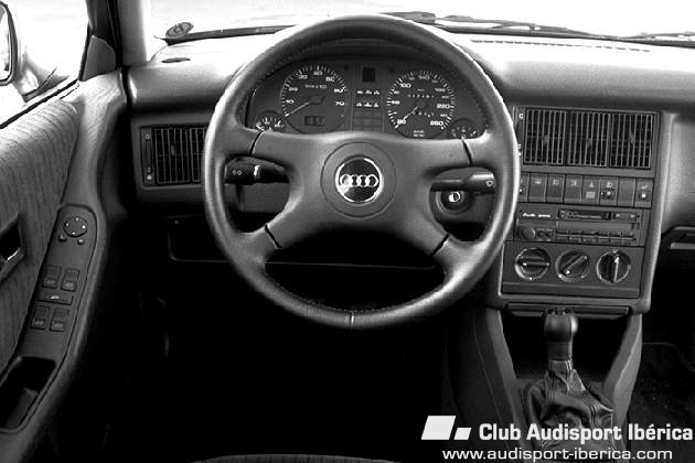

El problema es que vivo en un pueblo alejado del mundo y aquí no hay nada de nada. Pero eso sí, antes de desmontar nada, voy solamente a quitar la tapa, a ver si es la bombilla. Gracias otra vez. -

Muchísimas gracias. Había encontrado este otro post detalladísimo y con fotos de como desmontar los propios botones. http://www.audisport-iberica.com/foro/topic/336844-botones-antiniebla-consola-central-audi-100-22e/ Pero pensaba que tenía que desarmar la consola. He comprado unos botones en eBay, y cuando me lleguen, ya veré que hago. Depende de su estado. Si los míos están mejores, los arreglaré quitando bombillas o lo que haga falta de los otros. Gracias otra vez. Saludos. -

Tirando no va a poder ser, porque no hay espacio. Así que, si no hay ningún truco, va a tocar desmontar. A propósito, lo que no funcionan son las lucecitas que iluminan los botones de noche y no se ven. ¿Sabéis si "estas bombillitas" se puede cambiar?, o hay que comprar los interruptores, lo cual puede ser difícil. Gracias. -

Hola. Tengo un 80 2.3E (1994), y los interruptores de la luneta térmica y de la luz antiniebla (como los de la foto) los tengo que cambiar. ¿Como se hace?. Hay que quitar el cuadro de instrumentos, o hay otra forma más fácil. Muchas gracias por anticipado. Saludos a todos. -
